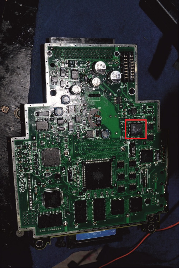

  6. да же и не знаю что сказать:(?подождём,может ещё кто выложит фото этой микросхемы. если она такая на вид у всех,и при этом все тесты проходит- то дело в чём то другом. если у кого то она имеет обычный вид без блямбы- то у нас явный брак. но.... в мануале сказано что этот параметр важен только для сааб, для остальных моделей концерна джи эм этот параметр не кретичен. Приветствую ATF. как там дела с фото или номером микросхемы? всё ещё жду.

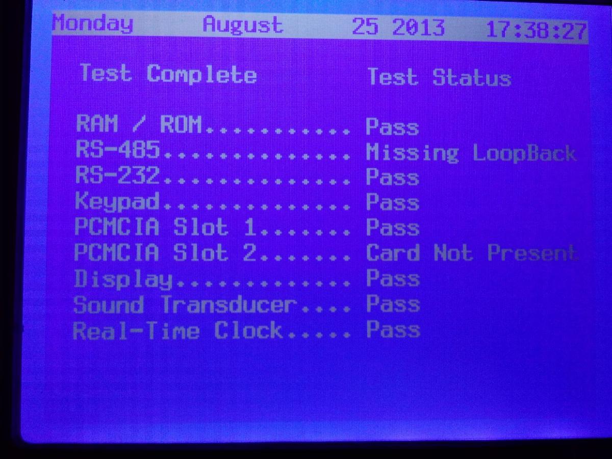

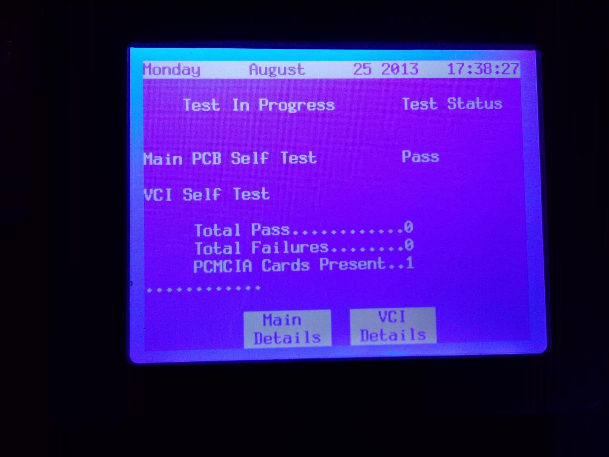

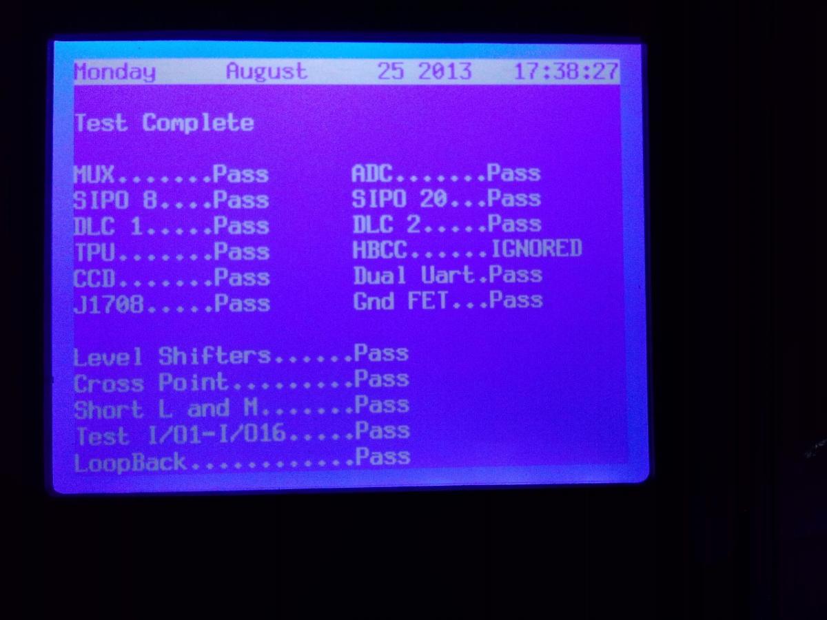

  7. 1)подсоединяешь кабель к TECH 2 (без CANdi модуля) на ответную часть ставишь переходник (разьём похожий как и на самом приборе) 2)подсоединяешь питание 3) включаешь TECH2 4)после загрузки подсоединяешь заглушку RS-232 5)нажимаешь ,,ENTER,, попадаешь в главное меню 6)дальше выбираешь : TOOL OPTION->SELF TEST->Automsted Main PCB and VCI (это проверка клавы и внутренний тест модуля ) дальше нажимаешь что попросит и смотришь что получится. ps. выше выкладывал свои фото с тестами. думаешь они так тебе и скажут что это за микросхема:) если это у всех так она выглядит- то это защита и сделано спецом что бы не прочитали.:( тогда причина не прохождения моего теста в чём то другом:( ну можешь попробывать спросить:)
  8. спасибо за старание- но что за микросхема так и не видно. интересно - это у всех она такая? с блямбой как горелая? у тебя все тесты проходит TECH?
  9. и какой слот основной? если дисплей вверху - то изначально грузится нижний слот.(по крайней мере у меня) получается он главный? тогда карту расширения вставить вообще не реально пока не достанешь первую. в мануале есть рисунок куда вставлять карту,но на рисунке подписано верх прибора,а стрелка указывает на заднюю часть прибора(если смотреть куда открывается крышка слота карт) --непонятки:(
  10. по мануалу второй слот для будущего расширения(вторая карта),и в то же время написано,что программную карту нужно вставлять в первый слот, иначе теч2 будит работать не правильно. вопрос в том какой из них первый?:) у меня в обоих слотах карту видит. чуть выше я просил название микросхемы выложить (обведена) --сфотай покрупнее её,что бы видно было букавки и цифирки.
  11. Разобрал прибор. По ходу я стал обладателем бракованного аппарата:( если есть у кого возможность выложите название обведённой микросхемы. стоит под дисплеем.

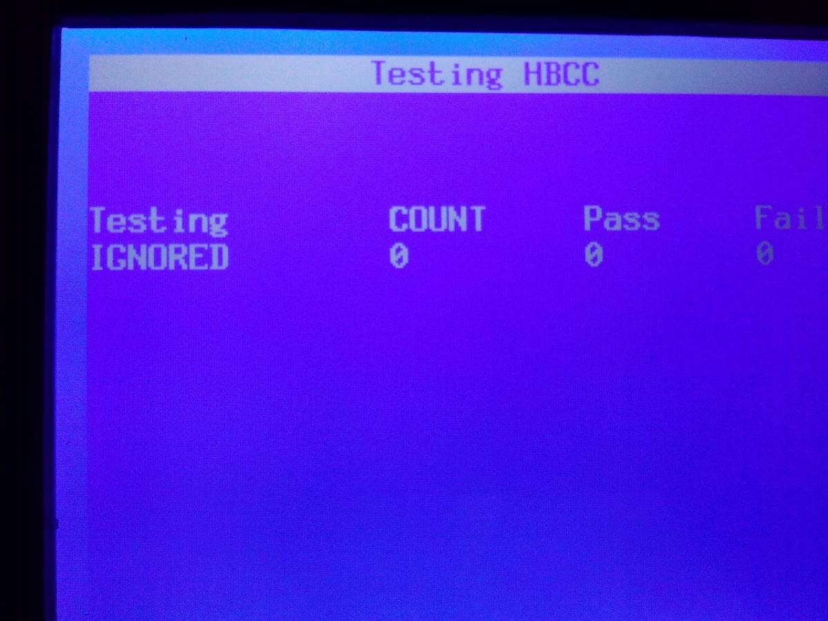

  12. в общим имеем TECH2 китаец (только пришёл). при прохождении внутреннего теста выпадает ошибка HBCC-IGNORED :( битый VCI модуль? или я что то не так делаю? заглушку вставил,кабель присоеденён
  13. в общим имеем TECH2 китаец (только пришёл). при прохождении внутреннего теста выпадает ошибка HBCC-IGNORED :( битый VCI модуль?
