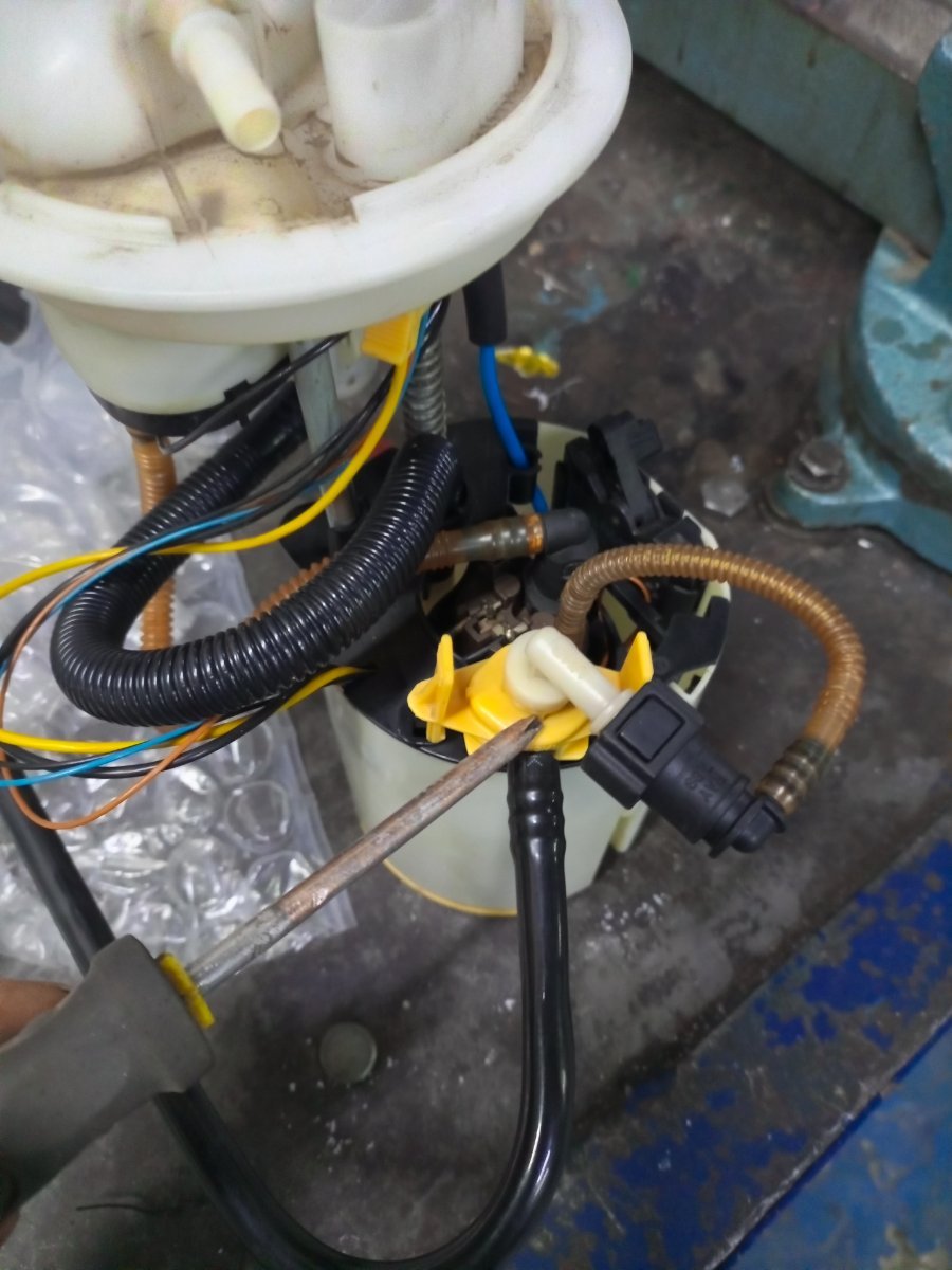

  2. Давление проверено на месте 4 давит без каких либо скачков и просадок.но это на месте. Мотор заводской 129-ый.скорость 175 по спидометру,Тюненг только прошивка.Катализатор на месте. Самое интересное на 3 передачи до 6000 об.разгоняет ,а вот на 4-й передачи только до 4500об.крутит и на 5-й больше 4000 об.не крутит..Интересует ограничение скорости в прошивка двигателя или в каком-то другом блоке.

  7. Я этот проверил он открывается при 0.1бар. В низком контуре давление 2 бар. Вместо него ставлю обратный клапан от ВАЗа на 3.8. Все давление топлива в магистрали 4.2 бар.
  8. Друзья может кто проверасчитанл клапан перекачки топлива на какое давление он рассчитан. На фильтре стоит на 6.2 бар. На перекачку сколько. Вот этот.
