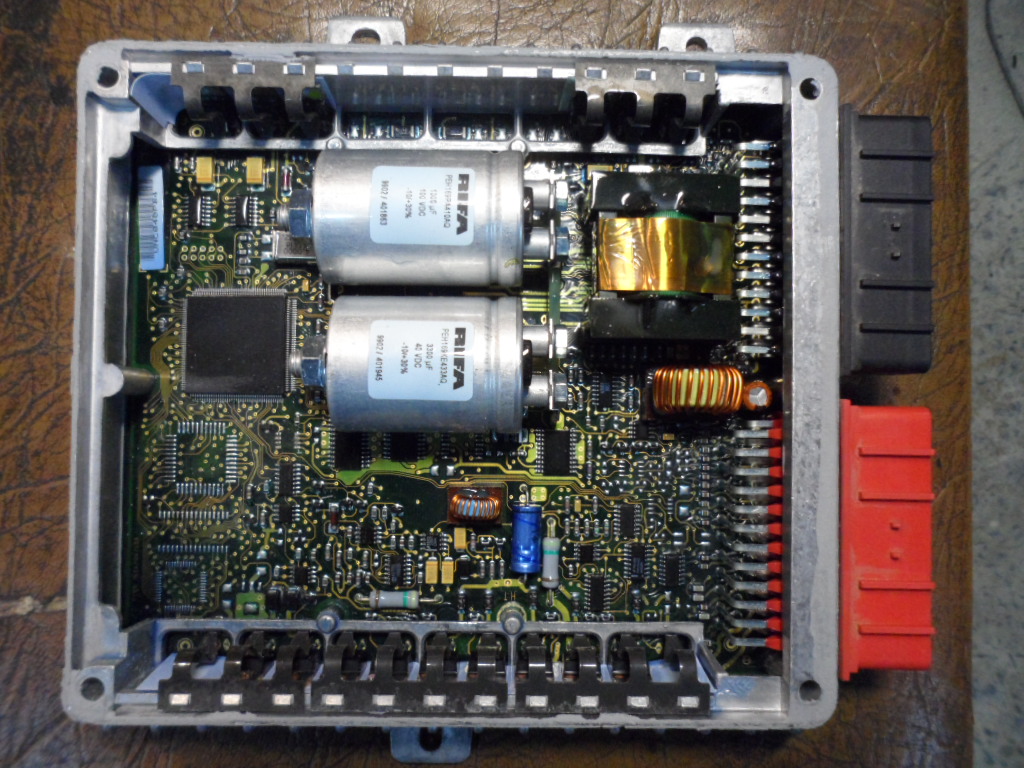

  18. Пожалуйста,внутренности целиком , фрагмент. без памяти и флеши , наклейка ,

  21. Это блок доступа без ключа, не иммо . Конечно утилита не будет с ней работать. Что внутри? В чистом виде блока иммо, нет? На замке? У машины был смарт-ключ, он сидит в БСИ, и возможно в блоке который на фотке. Блин, клещами информацию вытягивать надо, что-ли?
