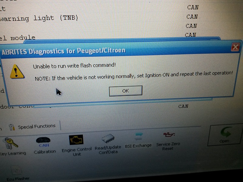

  19. Может у кого-нибудь есть дамп 95128 нового блока?Я так понял на нём версия прошивки 5.01
  20. Взял с разбора такой же BSI (8000рупий) перекинул свою 95128 в рабочий блок,зажигание включилось,пробег на панели верный,но почему-то дворники также масялят без остановки...Явно 95128 побита.Считал eeprom с блока раборки.Сравните плиз дампы,что-то откорректировать можно(нужно)Заранее спасибо! 95128 BSI 308 razborka work.bin 95128 rodnoy.bin
