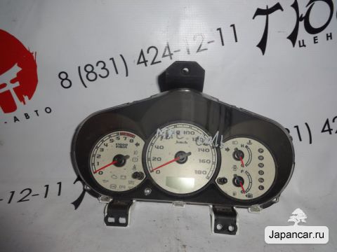

  4. Спасибо, все верно! Я изначально считал его в 8 бит. Вот отсюда и весь сыр-бор (фарш невозможно провернуть назад). PonyProg заливал как 16 бит. Завтра стикер посмотрю, продолжу поиски.

  6. Sorry? профиль поправил. Да я и сам разберусь, вопрос времени, машина-то моя! А это мой дамп Мой_Colt_196ххх.bin
  7. Доброго дня! Купил машину MMC Colt 2002 г.в. (правый руль), решил поразбираться с одометром. В результате считал дамп с EEPROM 93c56. Мой программатор китайский UPA USB заблокировался в процессе изучения. Собрал простейший программатор для работы с Pony Prog, залил назад, но.......теперь панель определяется с ошибкой и пробег аж 386 тыс. (был 186 т.). Может кто сталкивался с такой панелью (на фото) и может поделиться дампом?
