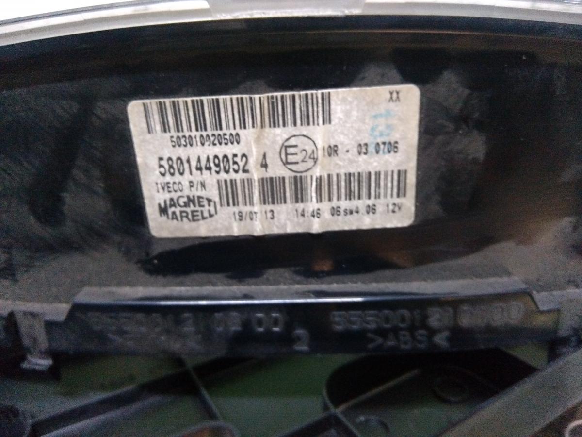

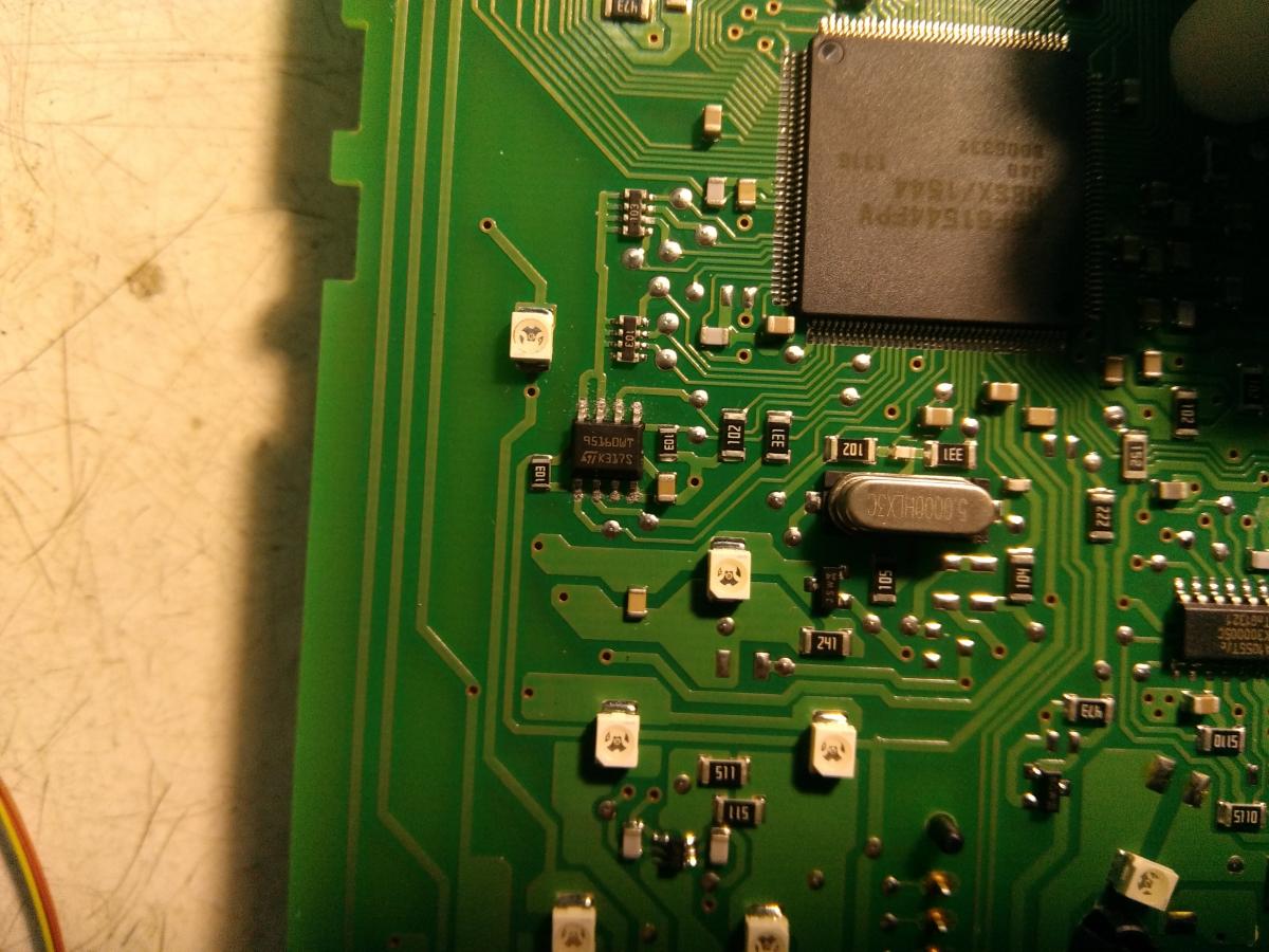

  12. Доброго времени ищется дамп IVECO DAILY 2014 580144052 10R-03 0706 MAGNETI MARELL не сохраняет пробег после корректировки светится нужный после перевключения зажигания 0км дамп крипто на борту 95160 02-02-2018 25160 DASH.bin нужен для сравнения анализа
  13. перелезалейте прошивку флешером от Алекса с пересчетом контрольной суммы . Возможно спасет ситуацию .Если не то ЭБУ под замену .
