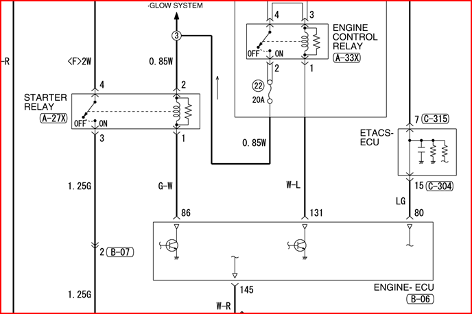

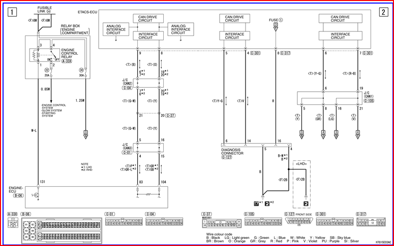

  6. нет не смущает тк как электро схемы в родных мануалах все такие универсальность выхода блока предохранителя под капотом также и в Х лансере посмотри при вкл зажигании на реле управления эбу приходит минус с блока двигателя , схемы приложены может главное реле отвалило !
  7. в митсу минуса управляют открывать должен минус а не плюс на реле + АКБ - масса кузов( стартер ) + предохранитель реле стартера и нога - управления реле от ЭБУ
  8. Пробуй сделать след зажигание вкл и перемкни контакты реле стартера , двигатель запускается ? Какой у тебя сканер ? чем в диагностику входишь ?
  9. Блок был скрыт до тебя ? блок вроде родной!
  10. Не прокручивается стартер : 1 Не прописаны ключи 2 неисправен ингибитор (селектор на АКПП ) перегорел пред ингибитора 3 неисправно реле управления стартера 4 перегорел предохранитель стартера 5 неисправно втягивающее реле стартера 6 сгорела обмотка стартера 7 обрыв , кз в проводке Нет выходного сигнала управления реле стартера ECU см пункт 1, 2 ,3 , 4 Отражается ли в дате лист ECU на сканере режим Р N парковка нейтраль Какие ошибки были в ECU и в ИМОшке В Дате текущих данных иммо статус ключей присутствует ( по умолчанию 2 шт , 1 в наличие прочитан ) иногда данные ошибочны и повторная прописка ключей помогает причем ошибок ни где ни выдает и единственное что указывает на отсутствие прописанных ключей в дате ECU статус - immo on дложно быть off Ключи пишутся MUTIII Дополнительно не мешало б проверить все массы и плюсы питания ECU распиновка Что делали в сервисе откуда забрали автомобиль ?
