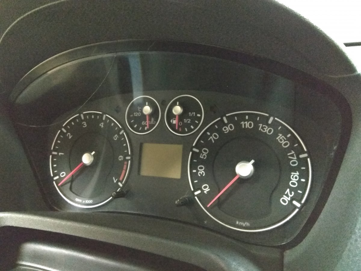

Отпишусь в теме. А то зачем то в личке другие панельки предлагают (хотя смотришь профиль, вроде автоэлектрикой-диагностикой люди занимаются.....) . Вопрос давно решён покупкой панельки с целым стеклом (нашел в Крыму по авито). Стекло переставлено "потерпевшему" клиенту. Купленная панелька отремонтирована, изготовлено стекло (отработана технология) - практически неотличимое от ори. и панелька продана вдвое дороже , соотв как исправная. Кроме этого по пути "поисков" куплены (с России) ещё пара ТАКИХ панелек занедорого, отремонтированы и выставлены на продажу , соотв тоже вдвое.. Цены на них довольно сильно болтаются (от 6 до 22т.р. в зависимости от состояния), НО все охотятся за РАБОЧИМИ. Т.е. можно найти за 20т.р., привязать за 3т.р. и..... ВЫКИНУТЬ.... .. А у меня гарантия и привязка. Соотв. можно сказать забрал "тему" в своём городе по ЭТИМ доскам (авито авто-разборщики заметно грустят..их обьявления о продаже этих досок за 22т.р. висят замёрзшие.). Вобщем коллеги, косяки бывают!! Не мне вам рассказывать. Другое дело кто и как потом эту ситуацию "обыгрывает".

Коллеги, куплю стекло или панель приборов Ford Fiesta, Fusion 2007г.в. Вдруг у кого то лежат доноры мёртвые. Сделал их не один десяток.. а тут такое, первые морозы встали - начал работать "как летом", в себя поверил похоже- это непраильно.

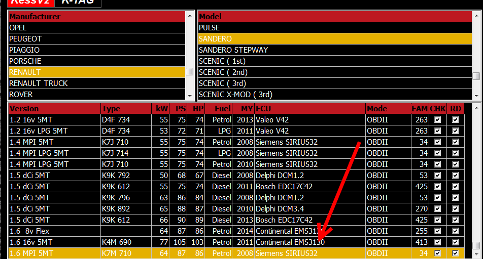

Подскажите пожалуйста , КЕСС и EMS3132 в двух местах темы написано делает влёт (соотв калибры). Спрошу на всякий, хотя вроде и так интуитивно понятно - Делает вкладкой sirius 32? (скрин) Делал их много катлетой2- нужна инфа для "подстраховки" на день икс.
Решение найдено в соседней теме, может кому поможет.
Человеческое спасибо коллеги!! Катлета чуть не полетела в мусорку- а так пусть ещё лежит годами на полочке)). Откатил дату, прошил ЕЕП, выскачила месяга (которая скрин выше)- жму ОК - прога запустилась , передёрнул УСБ - ПО зацепилось за прибор ( передёрг и раньше был).. На этом бы мне остановится НО !! это не наш метод)) Далее пробую вернуть 2021.. запускаю галину- тишина.. откат на 2020 не помогает- уснула плотно... Далее началась мистика (повторить которую у меня не получилось, хотя пытался). Понятно что нужно ставить обратно 2020 и шить ЕЕП , НО галя на очередном подключении к УСБ решила поставить дрова FTDI 2.12... где она их нюхнула непонятно!! (хотя уже стояли 2.6.2.0) , после их установки не как не хотела определятся в диспетчере как как USB FGTech Driver , соотв и не какой прошивки ЕЕП... Вот тут три часа борьбы с очисткой реестров, попытками поставить дрова 2.6.2.0, то система не давала, то они волшебным образом превращались в другие (система пускала искры). Думал чип не ОРИ и залочился свежими дровами, нифига! ...В итоге кое как вернул 2.6.2.0 , откатил дату на 2020 , прошил ЕЕП.. получил рабочую Галину! Далее сделалось интересно можно ли добиться "не выпригивания" окна предложения обнов . .Эта месяга выскакивала всю жизнь с момента покупки, думал поборю, через освежение ЕЕП))) Начал двигать годы- писать ЕЕП и тд.....НИФИГА... Гадская месяга выскакивает всегда, соотв ОК и работаем (ПО запускается). Что имеем в сухом остатке- пи..доглазые недолюди ограничили пользование программой (точнее кряком) цифрой 2020.. Стопудово думали что мы не переживём карону 2020 и катлеты будут никому не нужны в 2021м. PS Как пользоваться- 1) Отлючить Интернет (навсякий, хотя похоже она его не боится) 2) Откатить дату на 2020год 3) Подключить УСБ катлета 4) Запустить софт- выскочить месяга жмём ОК.. Запустится основной софт. Передёрнуть УСБ шнур- софт законектится с ПО (появится зелёная шкала «бортовое напряжение)
