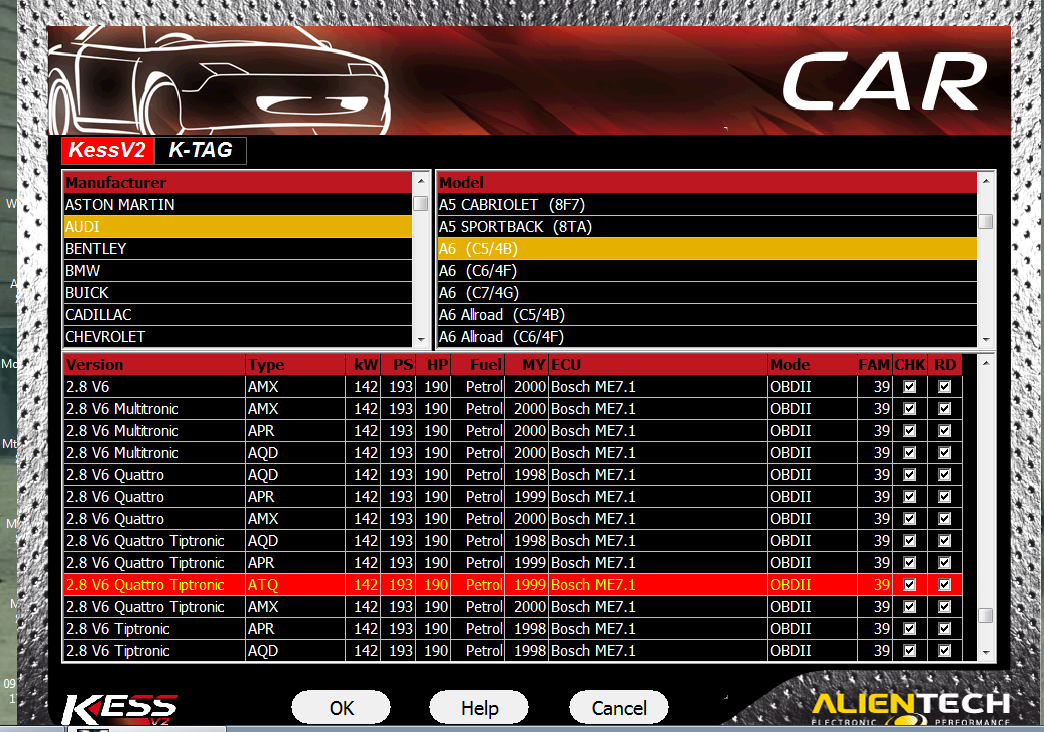

genasik466 Вот для этого и прикрутил скрин. А по скрину кесса там 7.1 . А дальше интереснее - если взять К-ТАС и попытаться читануть как 7.1 (по фотке в технологичке будет совпадение) то прогер напишет что то " вы неправильно выбрали ЭБУ - это 5.9.... " и прочитается он в буте как 5.9 (хоть плата блока и будет отличатся от фотки в технологичке ктаг).. Вобщем ОТКРЫВАЕМ, бэкап, потом можно через дырку попробовать , но только смысл.. блок уже открыт и лежит под иголкой....
