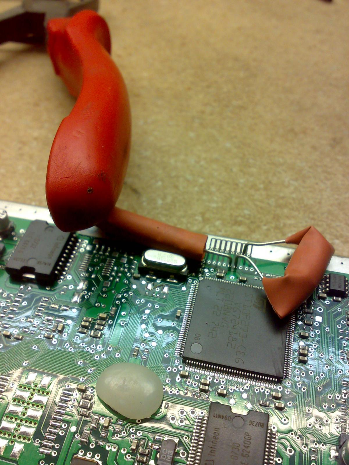

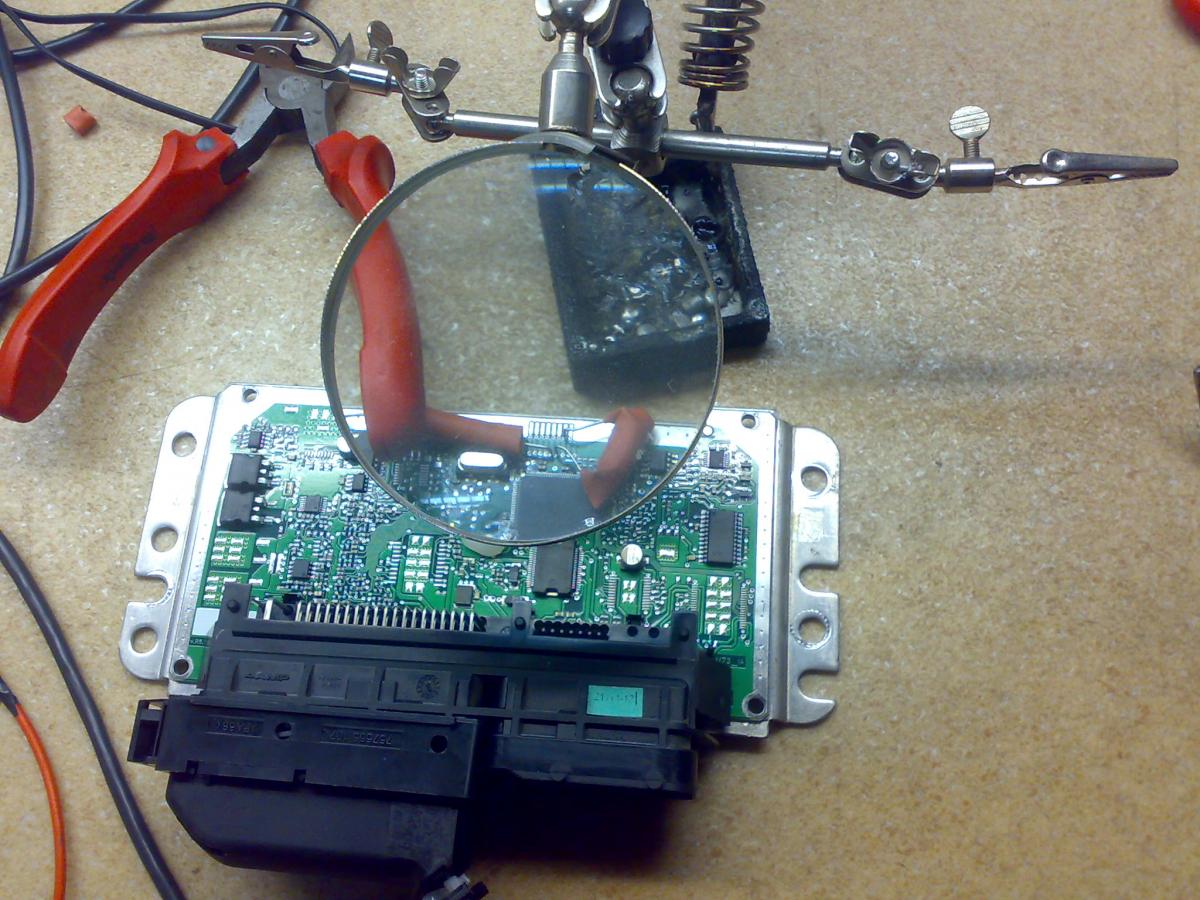

  19. Докладаю как всё прошло с "оборванным" М73. Ни какие манипуляции с "подождать" и "повысить напряжение" не прокатили. Связь не устанавливалась. Резисторов 2х330 тоже не оказалось по сему поехал в радиотовары,привёз резисторы, заточил ноги "поострее" ,подогнул и ВСТАВИЛ в дырдочки , жму "М73 с доработкой" моментально устанавливается связь! Из принципа заливаю прошивку на которой вчера оборвалась связь ,всё заливается - всё работает! Чего вчера было я так и не понял... единственно вчера шил на 12.5в. сегодня на 13.7в. Да кстате ,резисторы "пролежали" в дырках до конца записи и были убраны после программного отключения ЭБУ. Братцы! спасибо за поддержку!
  20. Не нету. Я не щью направленно, больше "по гайкам", шитьё по стоку-поскоку. На этом авто кат высыпался вот и пришлось подрядится .На ММК форуме отписали что паять (делать два резюка) не обязательно- "положите в прохладное место " и "питание не ниже 13.5".. О как а вот по питанию у меня как раз касяк и был скорее всего, шью бесперебойником от компа - он стоял в боксе две недели без подзарядок - хотя акб там в нутри 13в. завтра попробую. интересно блин... НО два по330 куплю всёравно)).
  21. Подскажите пожалуйста. Сегодня пробовал прошить 21114-1411020-12 , I317DA02 , (иденты выдал сканматик , на блоке содрана наклейка) , блок "на болтиках" . Выбираю "без доработки М73" , подключается, считываю из ЭБУ 896кб, есть прошивки на такую машинку (у меня) обьёмами 576 и 896 , выбираю 896 на залив, процентах на 70 "обрыв записи" (с соотв запиской) и... зависоны загрузчика, ждал, отключал и тд, отключился. Теперь похоже светит два по 330 (или вообще "всё плохо"???). Подскажите как правильнее себя повести на "двух330" - хочу сделать через "иглы" (без пайки) дк вот можно ли после подключения убирать резисторы? или дожидаемся окончания записи - отключаемся и ТОЛЬКО ПОТОМ убираем резюки? И ещё, подскажите начинающему что делал не так? Очень неприятно было обьяснять клиенту почему он не получит машинку вечером((... Ещё и "двух330" нет, неподготовился толком,думал просто всё, завтра поеду резюки покупать ... PS Пожалуйста "опытные прошивальщики" не гадте в душу ,и так фигово... Лучче подскажите хоть малость. Читаю весь вечер "по разным местам" про шитьё М73, не пойму чего делал не так((.
