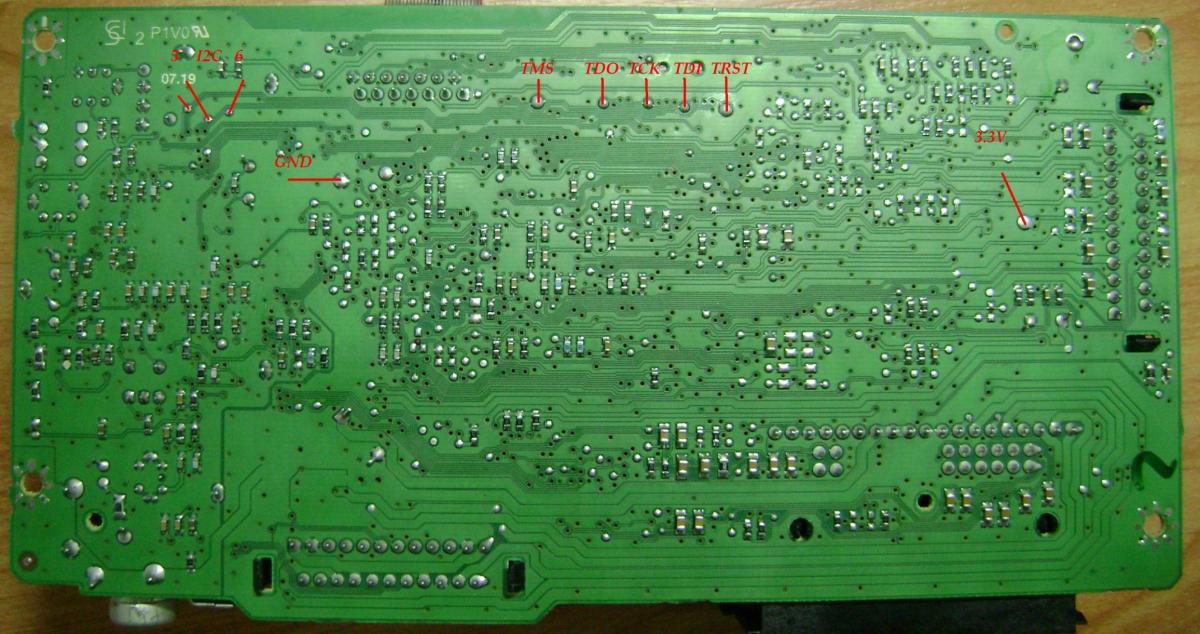

  13. Я так понял его только J-LINK читает ? в упе хпроге карпроге и клипроге я его не нашёл. J8-pin JTAG header Usual pin-out for 8-pin JTAG header, often used for PLD programming 1 – vddh (+3.3v) 2 – TDO 3 – TDI 4 – nTRST 5 6 – TMS 7 – vss (ground) 8 – TCK
  14. вскрыл внутри tms470 я так понимаю с него дамп читать ? кода нет ,думаю заблокировалась не навсегда , не проверял ,пошёл по длинному пути
