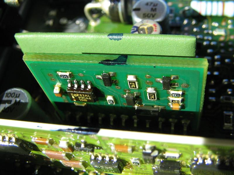

  2. Nissan Primera P11,SR20DE. Приобрел блок+иммо+2 чипованых ключа.Двигатель не запустил,схватывает и глохнет (нет искры и форсунки не работают).Check постоянно моргает.Спрашивал совета у диагностов но никто не занимается иммо.Вычислил PIN (9386) но по K-Line не видит ЭБУ.Выпаял 93С46.Помогите с дампом что бы исключить иммо.Дамп от max843 не пошел. 93c46.BIN
