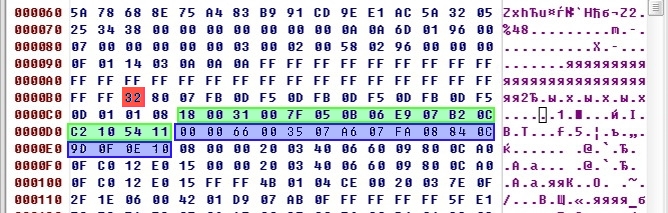

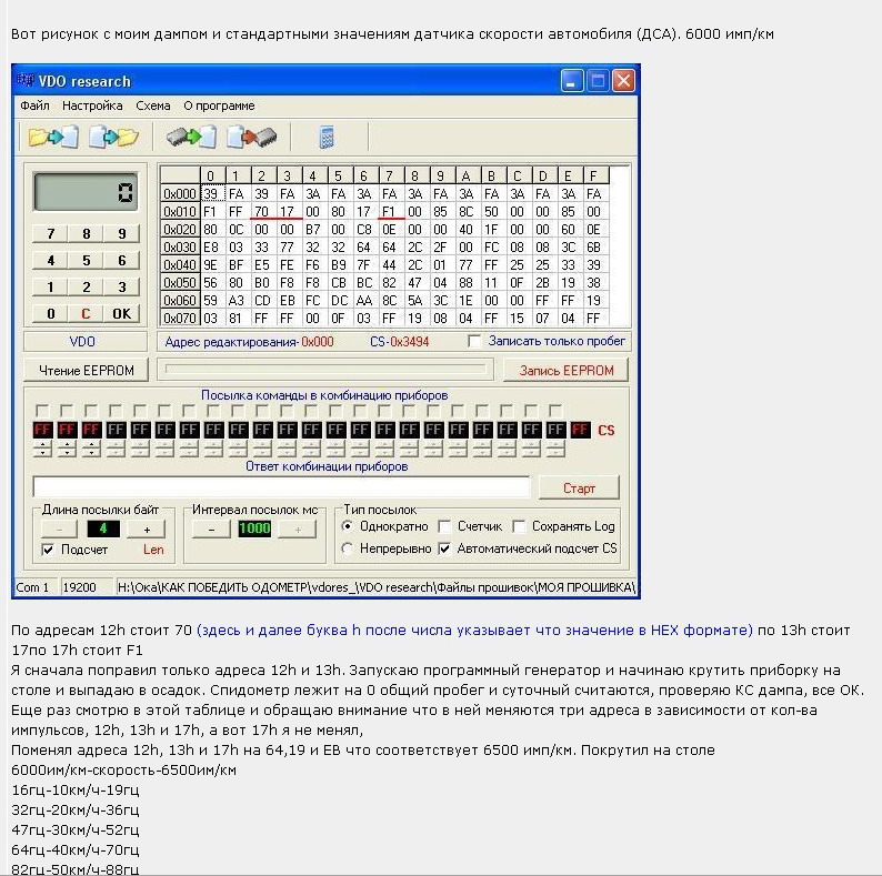

  1. Нашел, где один человек расписывал небольшое исследование дампа панели VDO ВАЗа. Так вот я и подумал, что возможно по такому же принципу правятся данные в моём дампе. Прилагаю вырезку с сайта. .
  2. Может мне кто-нибудь подсказать, по какому или по каким адресам в дампе находятся данные по пересчёту импульсов с абс в моей панели VDO. Ведь по логике импульсы с блока абс приходят в панель, за тем панель их пересчитывает и на основании этих расчётов даёт команду на сколько нужно отклонить стрелку спидометра, а так же формирует данные по пройденному пути.

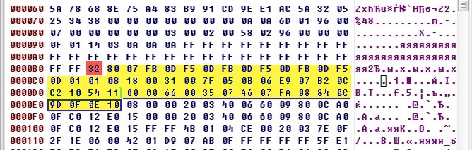

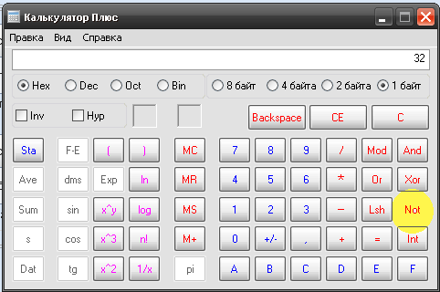

  8. только сейчас заметил енту кнопочку)) 1D+B0+NOT=32 верно?
  9. я хочу понять, как в моем не правленом дампе контрольное число получилось 32 Знать бы что это. инвертирование? правильно же, что нужно складывать значения выделенные желтым по порядку слева направо и так далее, начиная от 80 и заканчивая 10 ?
  10. Я хочу сам разобраться. Если я правильно понял, то нужно сложить (данные из мого оригинального дампа выше) 80+07+FB.........0F+0E+10. Получить число и к ниму прибавить B0 и получить 23. При сложении у меня никак не получается нужный ответ. Сумма адресов в дампе у меня получается 1D прибавить B0 совсем не 23. Скажите, гдя я ошибаюсь.

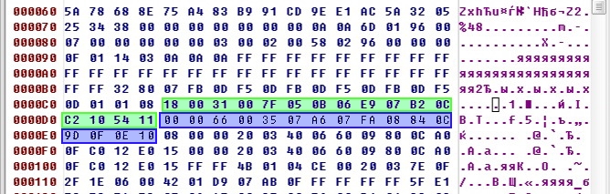

  11. Сегодня всё таки добрался до своего авто. В дампе голубую строку пересчитал на -10%, залил, прокатился. Показания до 60-70 км/ч нормально, а далее сильное занижение скорости. Решил пересчитать только зелёную строку. Её я пересчитал на +15 км/ч, залил, прокатился и был приятно удивлен более-менее точным показаниям. Естественно получил при этом deff. Надеюсь что уважаемый AWAS подскажет, как пересчитать контрольку . Жаль, что вторая проблема с накруткой одометра больше чем проезжаешь на самом деле, не поменялось.

  15. Пересчитал свою голубую строчку и перевел её в проценты. У меня получилось 00 00 * 66 00 * 35 07 * A6 07 * FA 08 * 84 0C * 9D 0F * 0E 10 0 * 102 * 1845 * 1958 * 2298 * 3204 * 3997 * 4110 0 * 2.04% * 36.9% * 39.16% * 45.96% * 64.08% * 79.94% * 82.2% Будет правильно, если я из всех процентовок отниму по 15( так как у меня погрешность показаний где-то 15%) и пересчитаю всё обратно?
