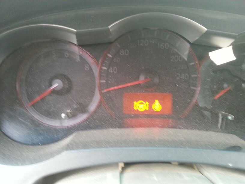

  3. Ниссан Алтима 2008 года выпуска Смарт кей не заводится хозаин зашел в магазин вышел завел не заводится причин нету в первые сталкиаюсь со смартом вот что выходить на приборке
