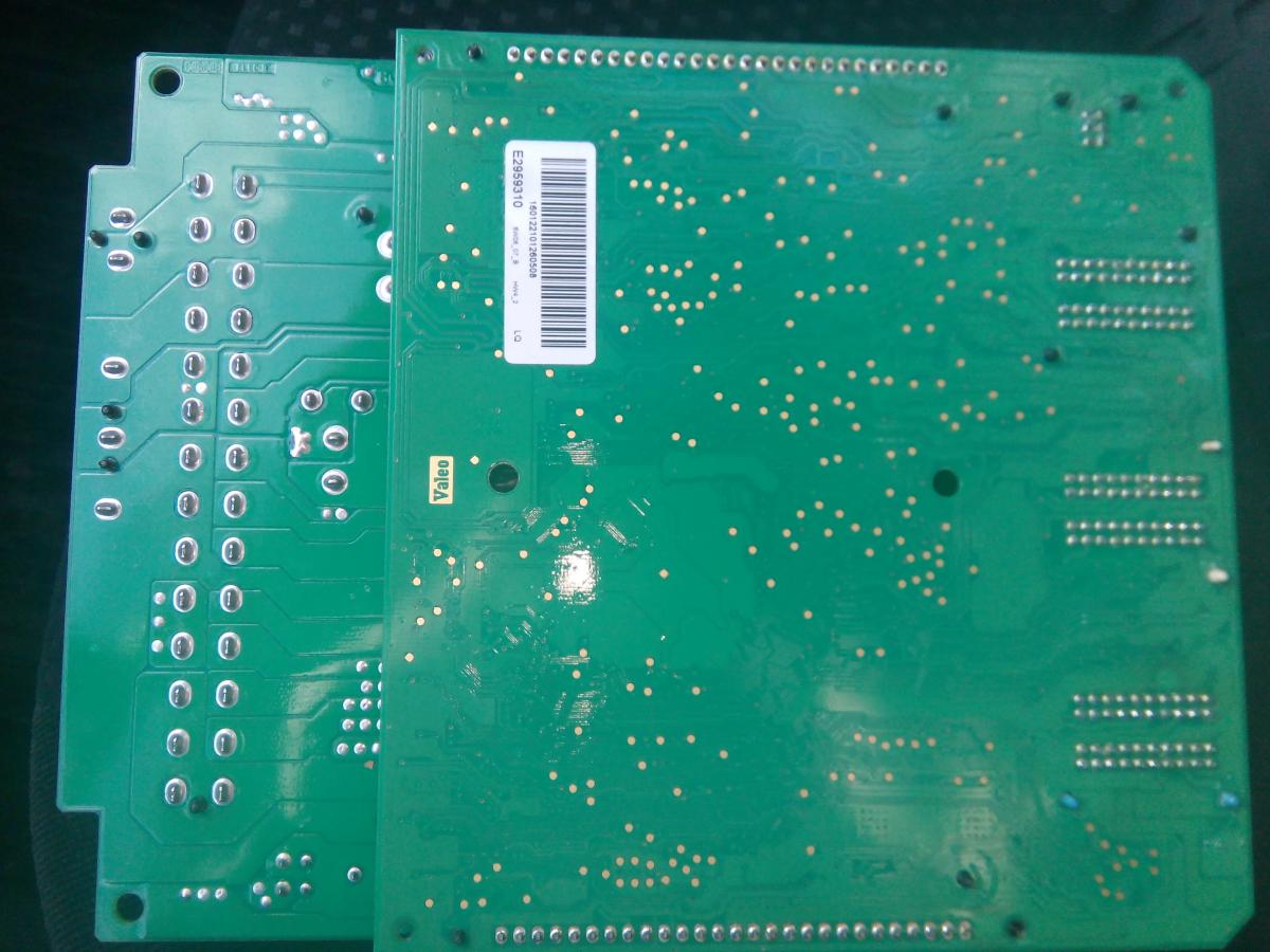

  2. Все таки пришлось распаять (по тем точкам что нашёл почему-то не получилось). Выпаял eeprom, прозвонил точки-вроде совпадают с теми что у меня были. Запаял микруху, не собирая подпаялся по новой с другой стороны по точкам, пробую читать-не выходит. Пробовал на кварц перемычку кидать-бесполезно. Читал и писал Upa. В итоге машину сделал. Но может кто скажет как и чем этот бодик внутрисхемно сделать, так, на будущее?
  3. А как до eeprom добраться?

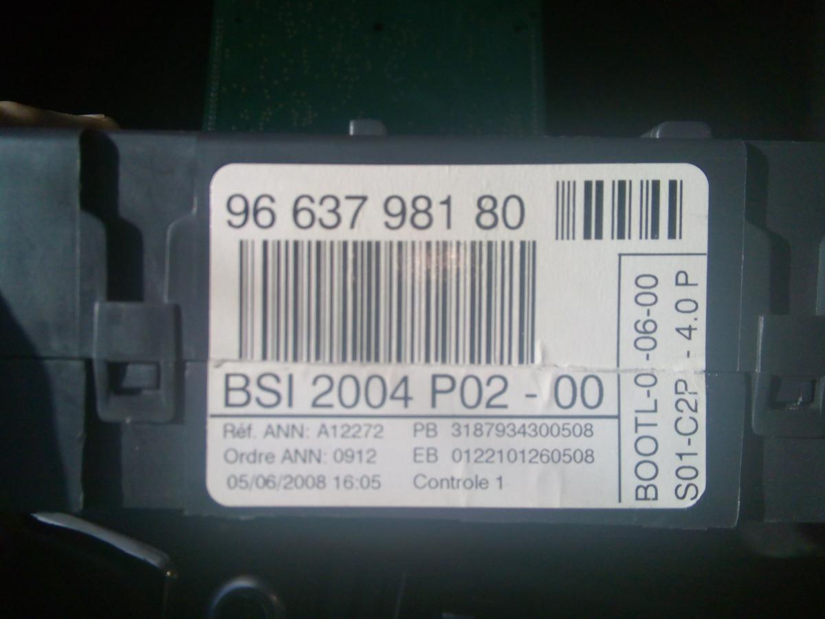

  4. =Sanya84=
    Peugeot 308 2008 BSI Valeo
    Кто-нибудь делал такую машину с BSI Valeo. Может есть у кого точки подключения на обратной стороне, чтобы бутерброд не распаивать?
