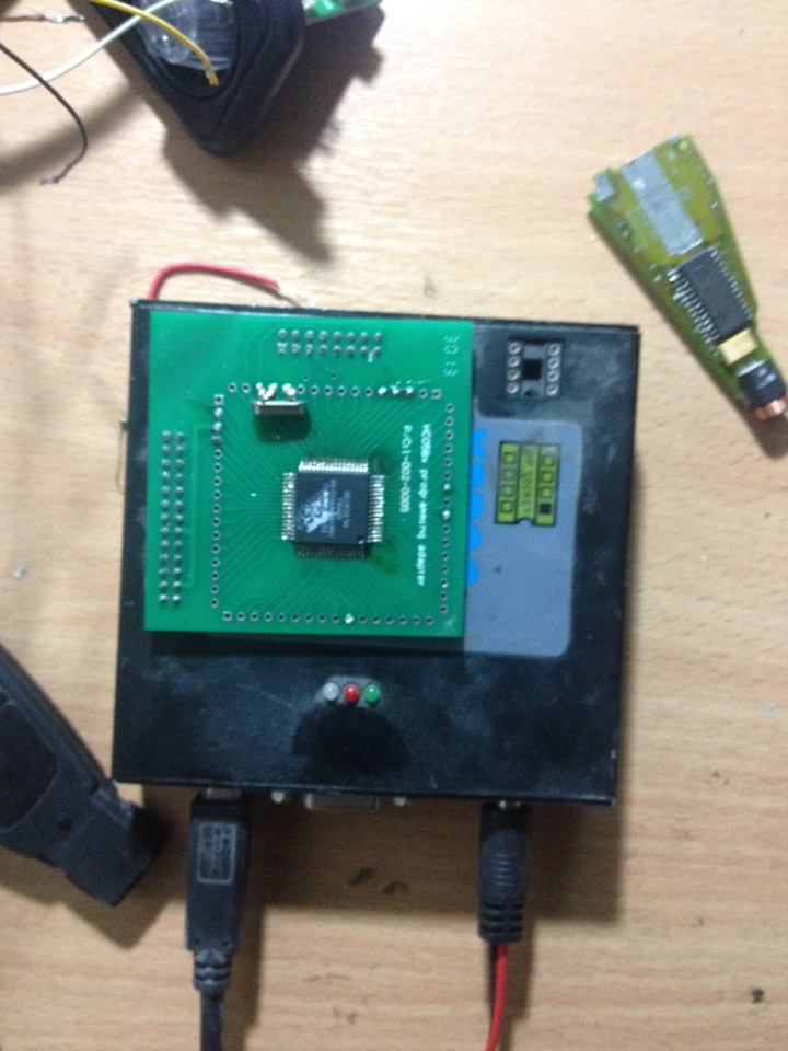

  4. видимо пока все это делал замок помер или незнаю что.но взял замок с разбора впаял в него моти и все ожило.
  5. но работает не все ни поворотники ни дворники ни печка ни радиоканал....
  6. всем спасибо за поддержку и помощь. проблема была не в мотях dimon9555помог. сейчас даже первую мотю впаял все крутится и работает.

  13. первая мотя наружняя опять не спервого раза записалась и прочиталась. вторая внутряняя сейчас и читанулась с первого раза и записалась. п.с это который замок с разбора на моем первая тоже глючила..но все по прежнемуни радио канала ни зашелка неработает. Ответ Изменить
  14. нашел мотю записал все как было ни какой реакции на ключ
  15. lex_4c.rar попробуй и читани без тирис выложи
  16. в общем живой моти не оказалось. пока в поисках
  17. дак может я ее вальнул пока мучал надо бы глянуть ключ такая есть у меня замок лежит сломаный такой шас пока залью мож кто ключ глянет моти же можно назад паять?
  18. моти хана Morozoff очень настойчив и прав вот вторая. 0d69j.bin Будь добр глянь теперь ключ

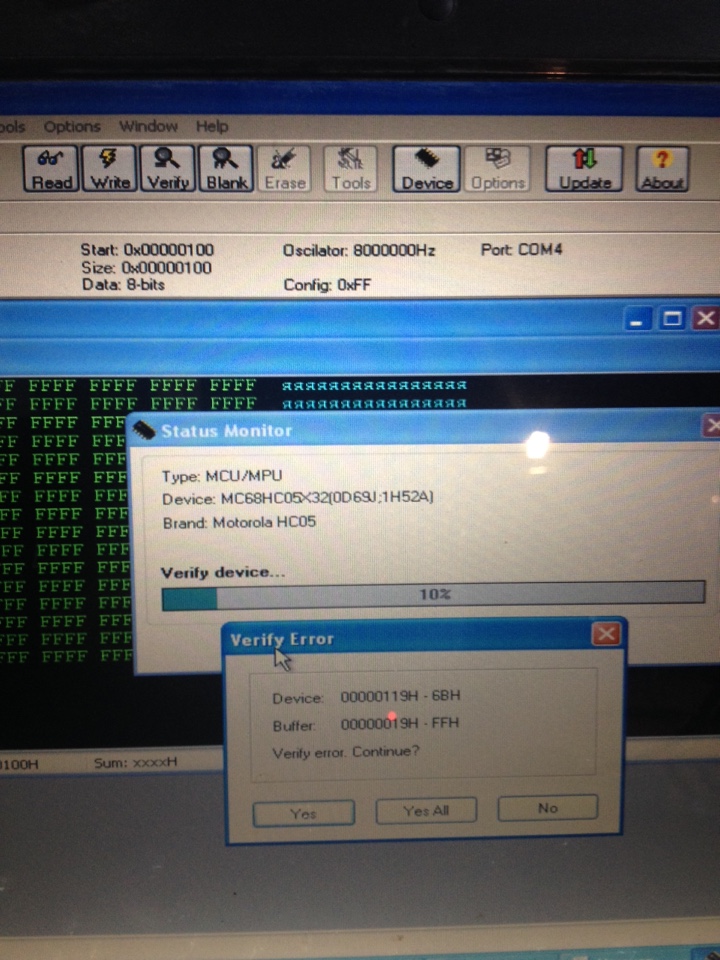

  19. 0d69j без кварца именно на 8000 секюрити висит и все.. шас второй сдую
  20. да там стрелачка есть. впаял кварц с мозгов жигулевских на 8000 прошел секюрити но теперь верификацию никак всегда разный дамп
  21. Так пробовал и с кварцем и без тока что и на 8000 нашел нечитает bupass... и висит диод красным моргает..
