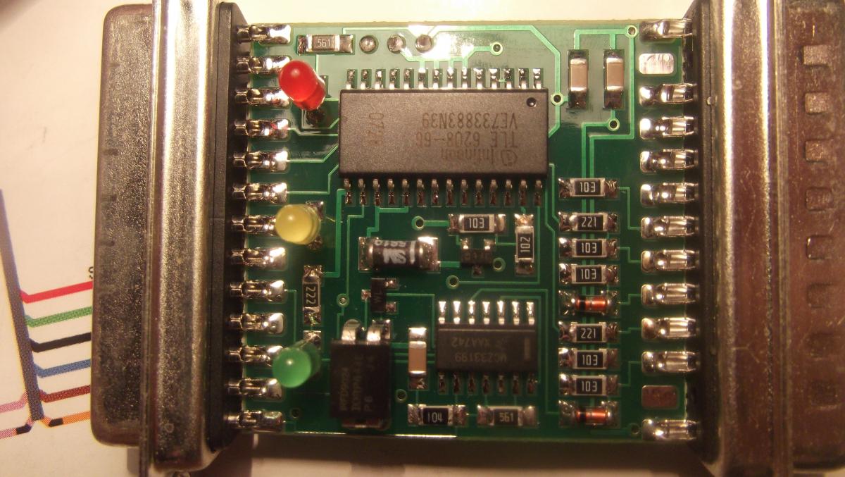

  12. Блин,да что ж ему надо все проверил,все пропаял; гдето видел что проблемма вызвана переполюсовкой, нужно найти резюк с обозн. 000 и запаять перемычкой,но не помогло. Взял у друга такой же адаптер=все находит сразу, все шьет. начал звонить все по аналогии.Все совпадает,но с разницей например: не 2,54В а 1,97В к примеру на какой-то ноге и т.д. но ведь это не критично
  13. прозвонил все-напруга есть везде,диоды не пробиты. Хост мигает зеленым цветом HELP!
  14. большое спасибо Serga,теперь бы разобраться с чего начать в первую очередь,что в могло погореть первым делом? т.к. я новичек в этом деле,со схемой буду долго копаться
  15. Здравствуйте.Ребят кто подскажет куда копать? Похоже завалил адаптер(светофор)combiloadera. А получилось по глупости-приехало авто на диагностику,у меня диагностика сканматик,дело в том что у комбика и сканматика похожие адаптеры разница только в светодиодах,на комбике их три,а на сканматике один.Вобщим забегался и воткнул в сканматик адаптер от комбика(втыкал диодами в низ по этому и перепутал) и подключил к ОБД2 авто. Теперь При запуске combiloader выскакивает ошибка что не видет адаптер,при этом хост мигает постоянно зеленым диодом т.е. не видет адаптера. Проверил питание на микросхемах - питание вроде как есть(от 1,5 до 3 вольт),резаки,диоды вроде целы,на красном светодиоде напруга 1,5В Что можно еще проверить? ,нет ли у кого схемы адаптера? может софт отлетел?
