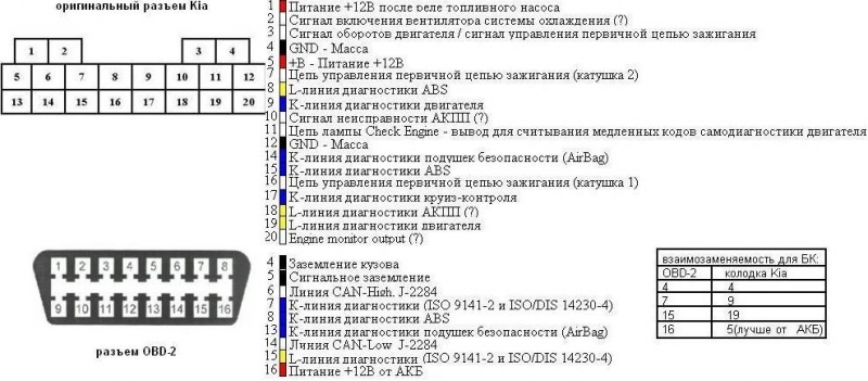

  11. Так ты определись уже есть у тебя "перцовка" или нет.

  17. Ну я говорю что хватит одного пина. Что соединяю то неправильно ? Коротну - моя проблема.
  18. Ну так у меня так и запитан адаптер. Или еще 5 пин адаптера на массу кинуть ? Так там достаточно для запитки или 4-го или 5-го.
  19. В разъеме под панелью прибора 8-го пина (К-линия диагностики ABS) нет. Под капотом это 15-й пин (там 20 контактный разъем). Подключился к нему. Подключил так (слева пины 20-контактного разъема): 15-ый пин (К-линия диагностики ABS) - 7 пин ККL-адаптера 12-ый пин (Масса) - 4 пин ККL-адаптера 5-ый пин (12В) - 16 пин KKL-адаптера. Результат: ABS не берет (((. Что не так то ? В программе светится 8-й пин зеленым. По движку (когда перекидываю пин) только ошибки читает.
