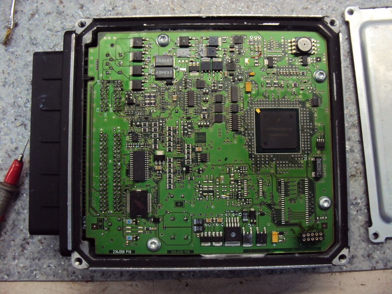

  11. Добрый день коллеги! имел неосторожность перепутать адаптеры для К-Таг и в результате мертвый МРС555LF8MZP40, ток 0.7ма на столе, проц греется. Сделал реболинг нового проца, епром внешний жив. Записал фулл Х-прог, подключаю к таг, начал опознавать блок, (иденты прилагаю) ставлю на авто, ноль реакций, ни диагнозы ни горящего чека. В данном деле еще начинаю только, хотя до этого успешно без гимора сделал машин с десяток. Что в моих действиях не верно? Пину не так, пишу не то? Внешний Епром и то что лью прилагаю. Фото блока тоже. авто автомат забыл добавить HCC74A02_Y250_AT_ORI.bin 95320_EEPROM.bin
