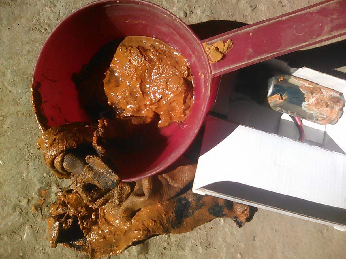

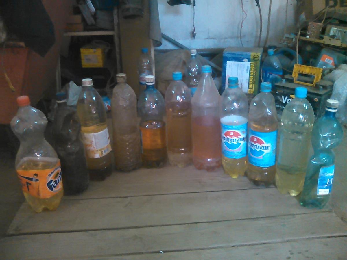

  1. У каждой баклажки с первой картинки своя история. На второй картинке две свежие баклажки. Между ними 2 недели разницы. На третьей картинке какой-то пластилин похожий на ржавчину, но вроде и на ржавчину не похож... ЭБН был весь плотно окутан этой хренью. Дня три назад привезли с дружественного сервиса форсы от мазды 2012г. Практически не заводилась. Началось после заправки. Чел успел проехать около 60-70 км. Так как было проблематично промыть в обратку, мыл в УЗВ с Джином в режиме "УЗВ". Добился самопрокачки, мыл около 20мин. Затем поставил на стенд и высоким давлением промыл. Форсы ожили. И буквально на следующий день.Аль-кор, on 22 Jun 2017 - 19:03, said: Похоже, обе машины заправлялись на одной заправке и хапнули этой хрени, типа парафина(?). Симптомы 1:1. Уважаемый eangald сделал хорошие примочки к стенду, такие как "Размагничевание" и "Кавитация/самопрокачка". Самопрокачкой старался мыть с самого начала, но в те времена мало было инфы. Все делал по интуиции. eangald добился и сделал это на уровне софта! чем облегчил процесс промывки. Но не все пользуются этой функцией, не умеют или не хотят, а зря. Очень нравится функция "Размагничевание". Выручает во многих случаях. Я пользуюсь конструктором "Джин" украинского производства. Там эти режимы были с самого начала. Рад, что и eangald запустил это на своем стенде! Уважаемый eangald сделал хорошие примочки к стенду, такие как "Размагничевание" и "Кавитация/самопрокачка". Самопрокачкой старался мыть с самого начала, но в те времена мало было инфы. Все делал по интуиции. eangald добился и сделал это на уровне софта! чем облегчил процесс промывки. Но не все пользуются этой функцией, не умеют или не хотят, а зря. Очень нравится функция "Размагничевание". Выручает во многих случаях. Я пользуюсь конструктором "Джин" украинского производства. Там эти режимы были с самого начала. Рад, что и eangald запустил это на своем стенде!
  2. Что бодяжат, не знаю, но бодяжат хорошо. Про спирт и запахи...картинки не могут передать весь весь "аромат" бенза... Но есть запах ацетона, олифы и еще хз что... и иногда кислый запах не стиранных трусов. Фу бякаа...меня сразу тошнить начинает, хотя я и не различаю запахи. Вот коллекция моего бенза.
