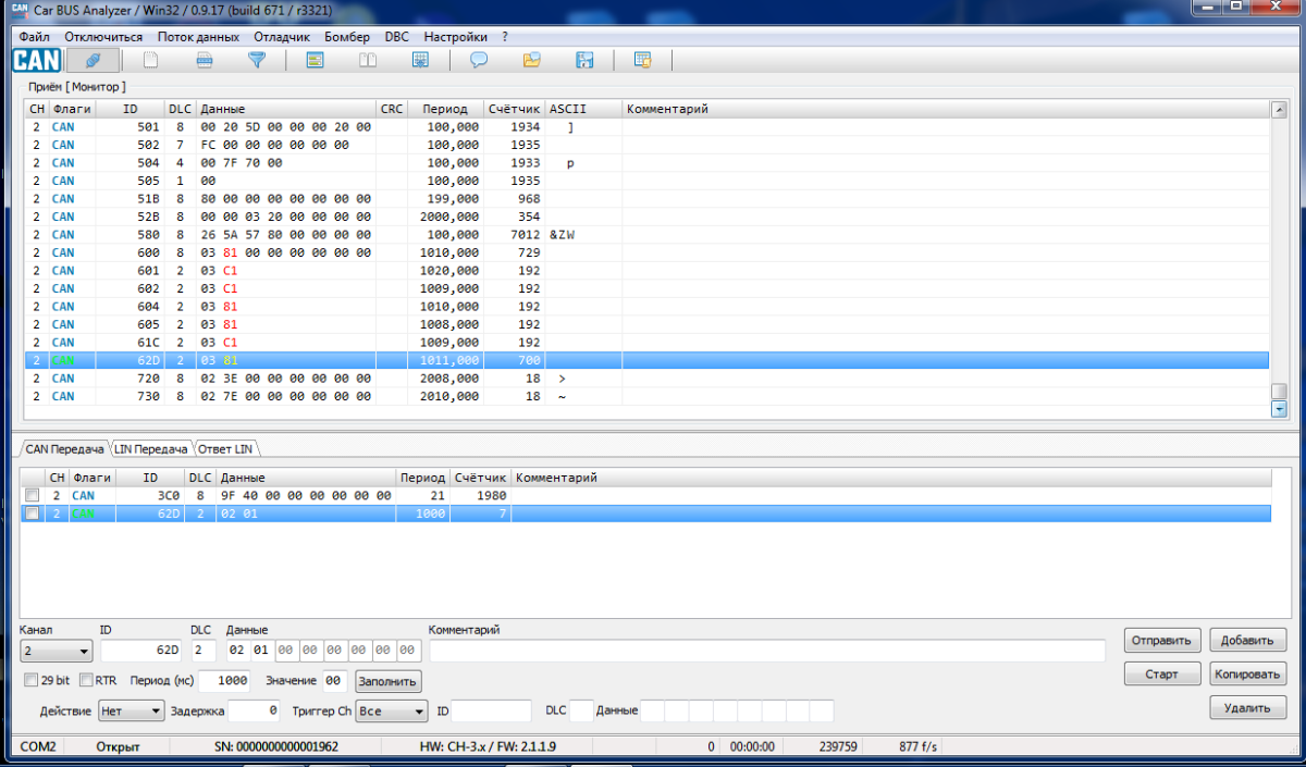

  1. Всем привет, притянули машинку, аризо 7 2014г механика кнопка, притянули потому что запусков уже нет и пытались ремонтировать. При диагностике оказалось что все таки сдох блок ABS. Сам блок ABS найти не могут на эту машину. Поэтому решили что я всемогущий и могу разобрать и собрать и все заработает. Так вот вопрос, имеется ли кодировка комплектации для машин без ABS? Есть ли у кого записанный лог кан шины в рабочей машине, при включении зажигания? С какой машины подойдет блок ABS? Кто что предложит могу проверить и описать здесь на форуме, не хочу чтобы каждый раз был сброс числа попыток запуска, не дело это.

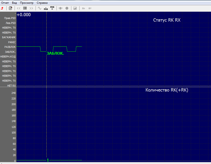

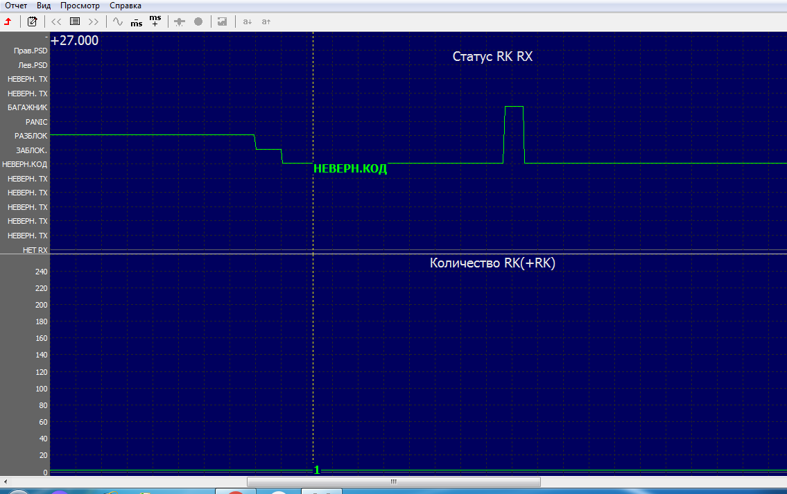

  14. вот еще что нажатие разблокировка, потом нажимаю блокировку,а затем нажимаю багажник пишет неверный код, а если удержать то пишет сигнал багажник думаю правильно

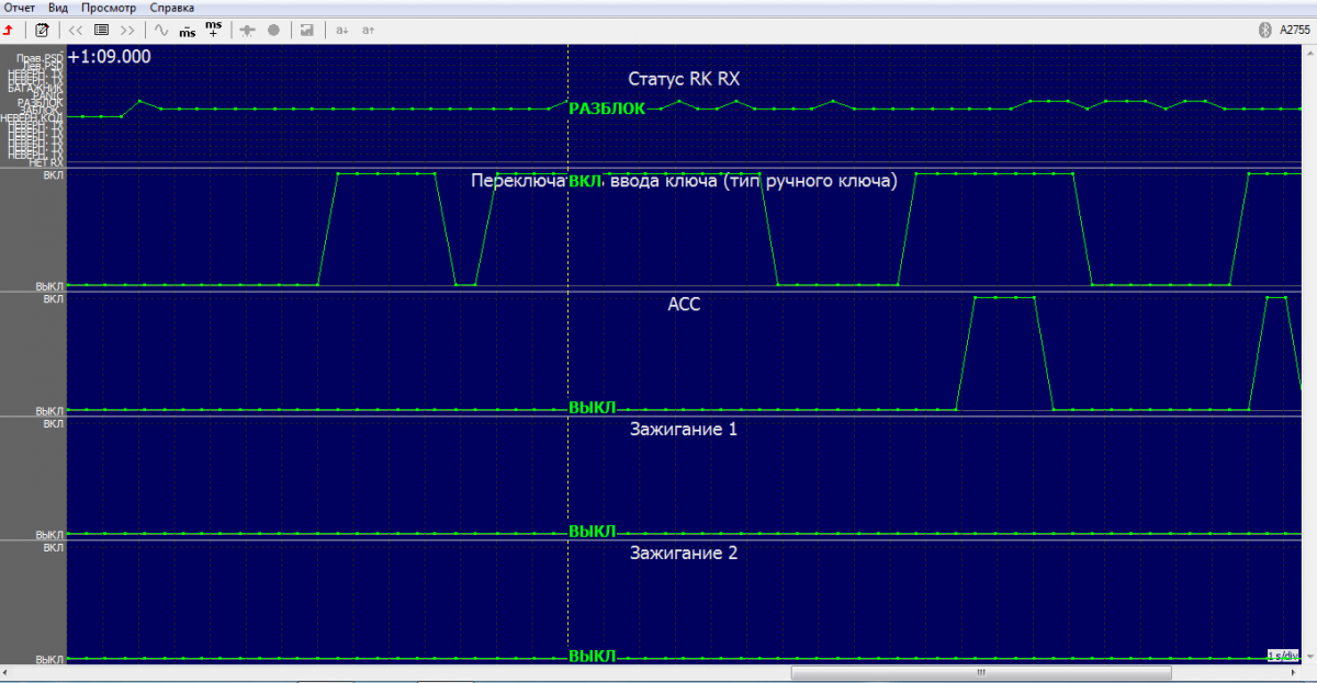

  15. 1- это нажатие на кнопку штатного пульта 2- это присутствие ключа в замке 3- АСС только при включении зажигания сигналов при нажатии нет, центральный замок работает, с личинки закрываются. Куда копать подскажите.
