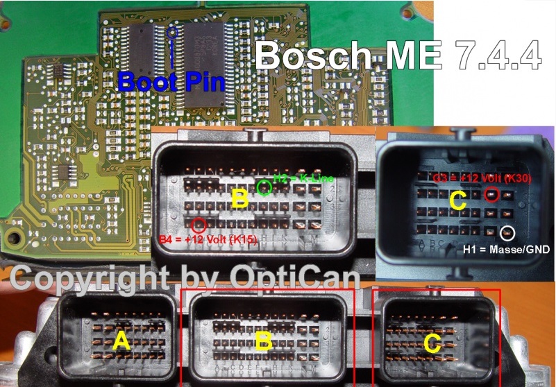

  8. уточню что bootpin цепляю, и питаюсь законектится по обд, чтоб просто посмотреть отвечает ECU или нет,и провести диагностику или нужно обязательно припаиваться к bootpin?
  9. что то не идет коммуникация по этой распиновке, может кто то встречался с этим типом ECU? есть другие варианты? хочу подключиться по К-line потому что нужно тестировать на столе,

  12. разобрался, перепаяли оторванные контакты в ECU, которые отвечали за 2 injector. тему можно закрывать
  13. ошибка p0202 второй injector кабель проверил injector переставил остается только ECU , покавирялся в нете почитал и понял что довольно распространеная проблема стандартная цена у нас 300 евриков стало интересно что делают, перешиваут ECU? у кого есть подобний опыт подталкните в нужном направлении
