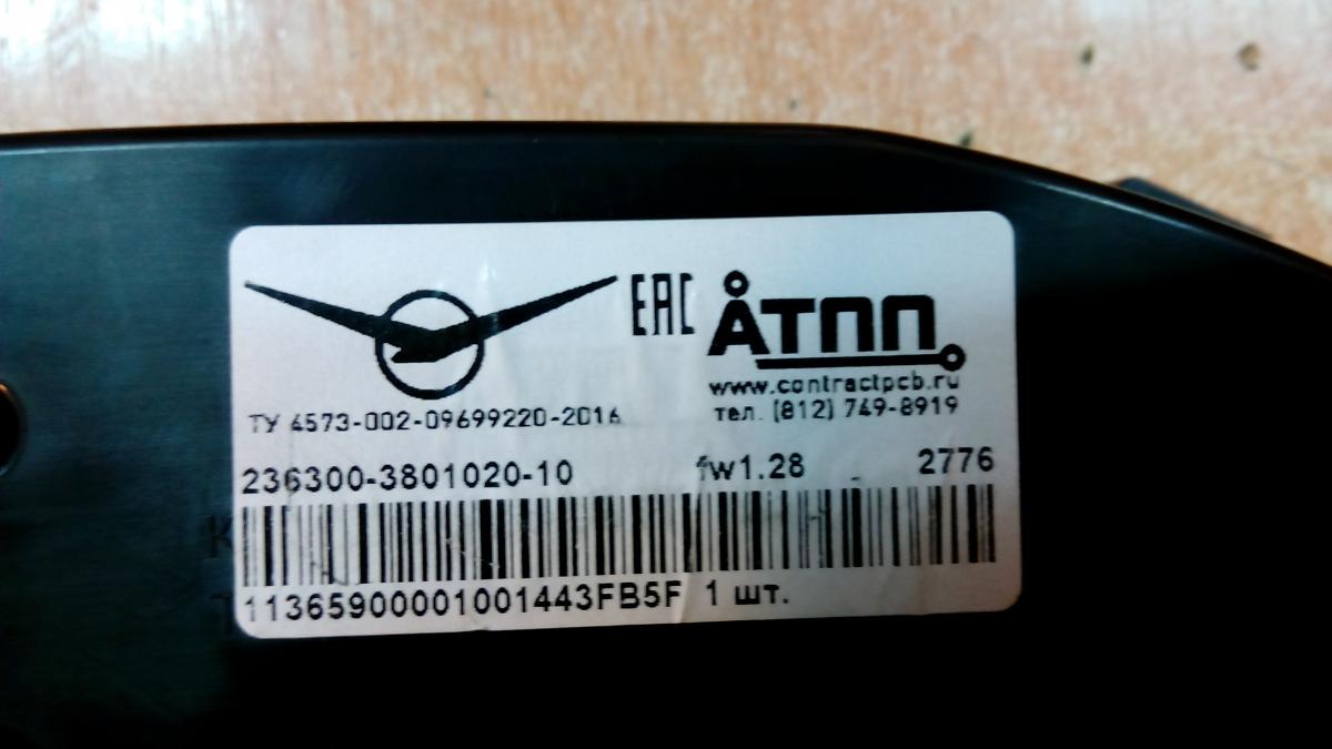

  1. Что то не помню такую комбинацию приборов. Какого года выпуска и какая модель УАЗа?

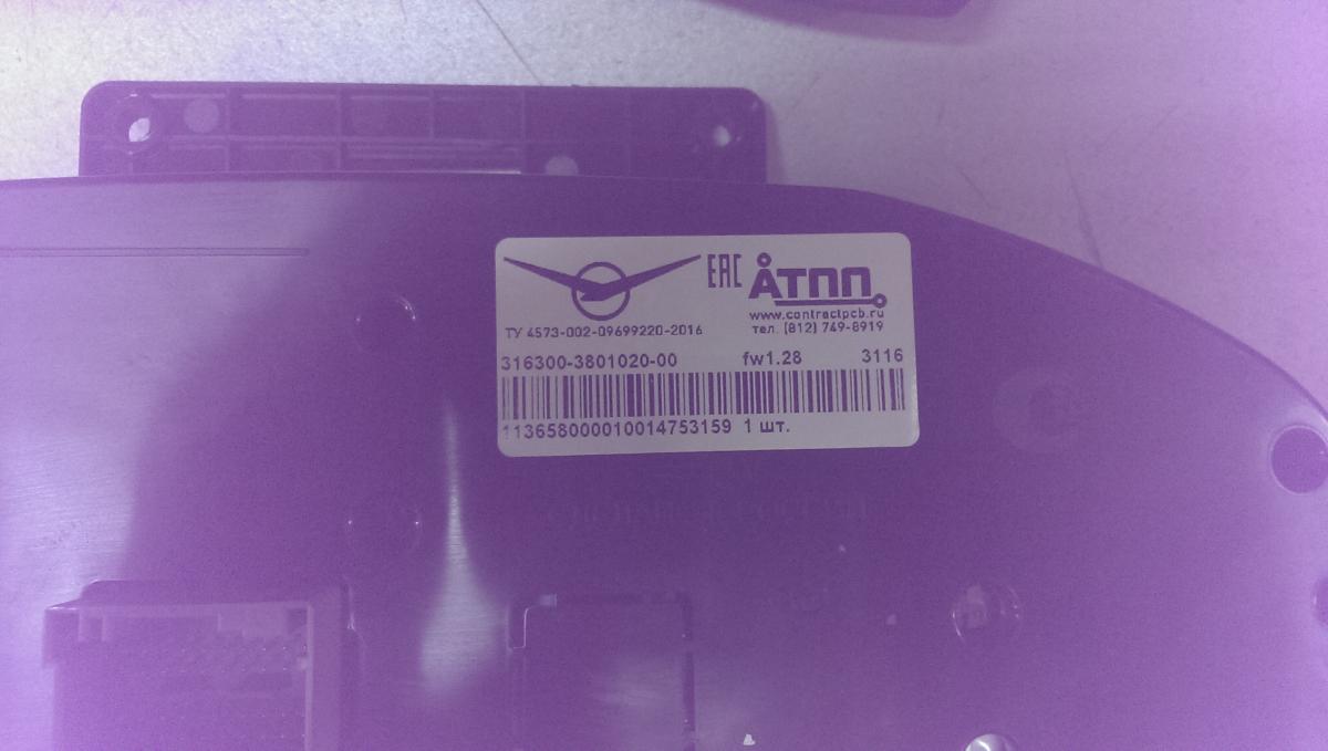

  2. Так как было очень много жалоб о неверных показаниях, напряжения борт сети, общий расход топлива, мгновенный расход топлива ну и т.д. проблему решили просто из микропрограммы комбинации приборов это все убрали. У меня есть прошивка комбинации приборов версия 1.28 но там действительно глюк по мгновенному расходу топлива все остальное работает нормально, следующие комбинации приборов процессор "фуджик" защитили.

  5. Комбинация приборов Патриот с круиз контролем версия ПО 1.28 фуджик еще не защищен имеет глюк по мгновенному расходу. Но все функции общего расхода и напряжения борт сети работают. Пробовал заливать вместо защищенного ПО 1.34 все работает. 15км.bin
