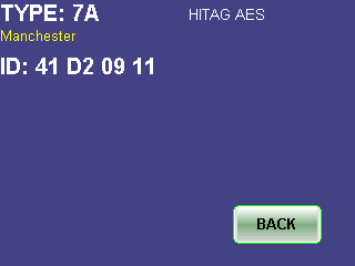

  1. тащит, сам был удивлён. даже дамп вычитал по разъёму 2х2
  2. pcf7939 определил из cn5 генерит в cn1-4с, думаю и копию сделает
  3. если обратить внимание на ID: 17 0F 39 9C ключа (9x-7953), то по типу pcf это и есть 53 ну а залоченый с какого перепугу должен прописаться? пусть поляки и пишут закрытые ключи

  18. 1. ключ прочитан и в полном здравии 2. ключ родной и залочен 3. "0" id чипа не распознан иммо перепишите ключи об этом ещё в 6 посту писали а я считал, что ваги ключи не забывают
