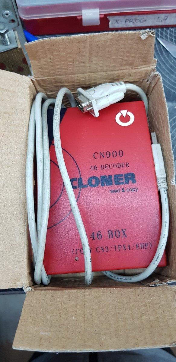

tpx4 -1000р за 1штуку tph1 -1000р за 1штуку tpm1 -600р за 1штуку tx1a -700р за 1штуку 46 decoder cn900 -6000р За всё сразу 20.000 и моя доставка из Твери по России

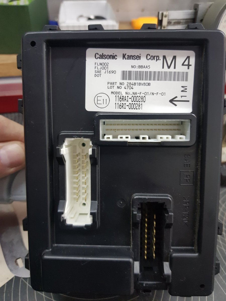

Ниссан джук полная утеря. Подключался через обд Х300, Х100, скп900. Пин принимает в режим программирования входит, но ключи не прописывает. Х300 показал 0 ключей. Снял bcm в дампе ключей нет(Точнее стёрта информация о количестве ключей и танго говорит, что ключей нет). Положил тангой чипы которые не хотели вязаться через розетку. Авто заводится. Проблема теперь в привязке радиоканала. Не входит в режим программирования ни через розетку, ни через блокировку дверей кнопкой на двери водителя и 6 кратное вставление ключа. Дампы блока до прописки чипов и после добавления 2 штук приложил. Куда ложится радиоканал, в этот же блок? Куда копать? Nissan Juke 2014 bcm 93c66 16bit.bin Nissan Juke 2014 bcm 93c66 16bit key2.bin

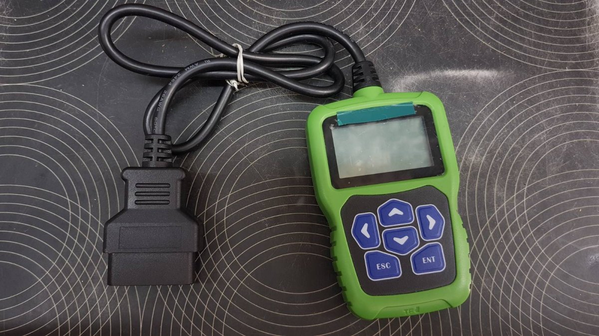

Продам Obdstar f108 для считывания пин кодов и привязки ключей Peugeot и Citoen. Машин 15 сделал им. Отлично работает с автомобилями после 2010г. Установлены последние для него обновления и больше не обновляется. Продаю т.к. перекрыто другим оборудованием. Прибор в идеальном состоянии. цена 7000 с моей доставкой
