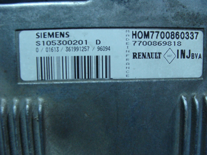

  17. смотрю эту машину Х431 , в моторном есть ошибка по неверной конфигурации коробки и мотора( в смысле что не указана комплектация авто, автомат или механика) но я такую ошибку неоднократно встречал на рено этих годов, это можно считать глюком лаунча. на заводку она точно не влияет. сегодня опять перепроверил питания, массы, прозвонил от контроллера датчик коленвала-260 ом, посмотрел мотортестером сигнал с датчика прям на разьеме блока, сигнал идет, такой же как в автодате. одна надежда, найти дамп с точ такого же блока, может конечно и с самим блоком проблема, но тут уже только залив заведомо исправный дамп можно точно сказать.
  18. Nemez36 , ну как у вас успехи с рено? мне дали немножко дампов, но пока глухо, все то же поведение машины, связь есть, тест исполнителей проходит, лампа моторного судорожно моргает, и тишина, заводиться не хочет
  19. 2 Nemez36 в моторном ошибок нет, попробовал залить ваши дампы, но увы, машина ведет себя по прежнему , не заводится, на приборке часто мигает лампа иммо и лампа чек, я как то убирал иммо на мегане , но вот не помню как там вели себя эти лампы после чистки блока

    FLASH Renault Megane
    прошу помощи с рено меган 96 год, двиг 1.6 проблема такова, на машине заглючил иммо, машину оттянули в мастерскую, там мастер взялся сделать вариант моторного без ИММО, при этом было утеряно родное содержимое FLASH 28F512. когда машина попала ко мне ,моторный блок на связь не выходил, я попробовал залить пару дампов с других похожих блоков, связь с моторным появилась, но машина по прежнему не заводится. сам моторный почищен от иммо, связь между иммо и моторным я порвал, теперь пробую разные дампы, но ничего подходящего найти пока не удалось. мастер который занимался машиной до меня, сказал мне что родной дамп потерял, а в блок залил неизвестно что. Буду очень признателен если кто нибудь поможет дампом. фото шильды моторного прилагаю.
