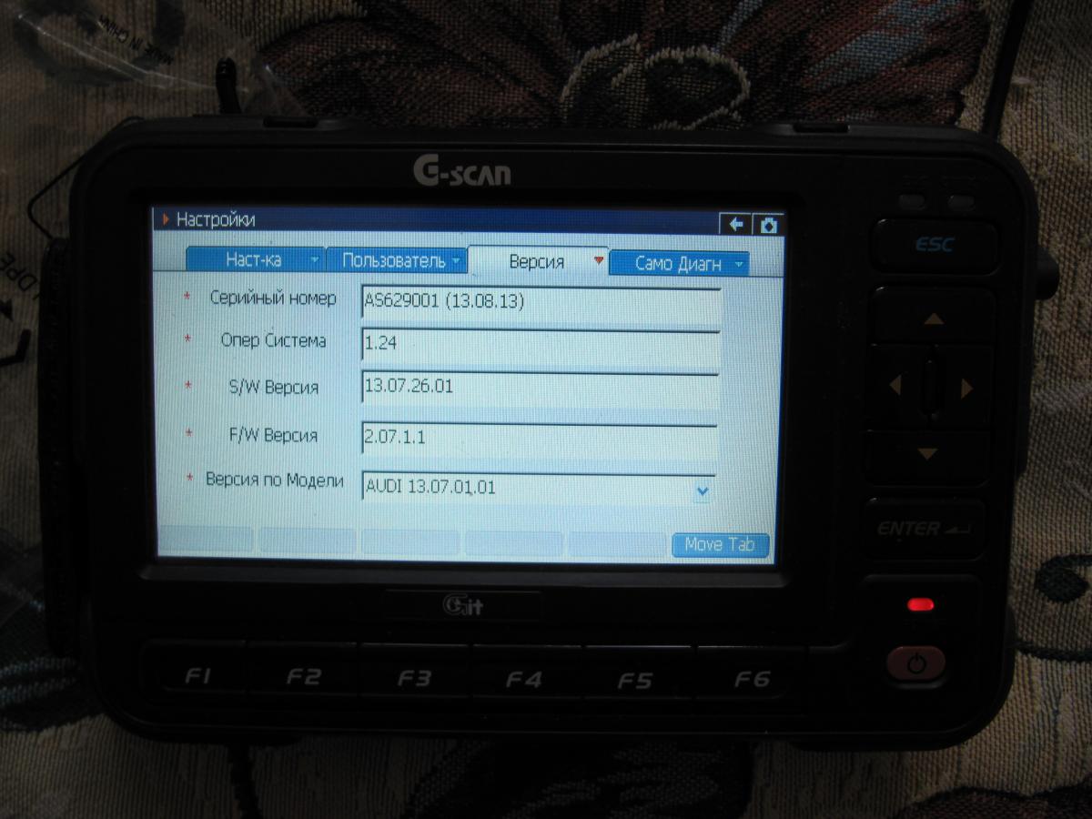

  3. Доброго дня, кто пользуется данным сканером, нужна помощь в дистанционном обучение. Интересует абсолютно все!!! На любых условиях
  4. Так я уже и не только свой завел
  5. Да ладно вам. Тут такое дело, первый ключ прописывается, при попытке прописать второй, сканер задумыется и выдает ошибку подключения. Может кто подсказать? Первый ключ прописывается а вот второй нет, подскажите как быть
  6. Уррра, я завел своего грузовичка. Купил G-scan, заказал болванки и транспондер PCF 7936. Спасибо вам, вашему сайту и сайту kiabongo.info, там мне тоже советом помогли)))
