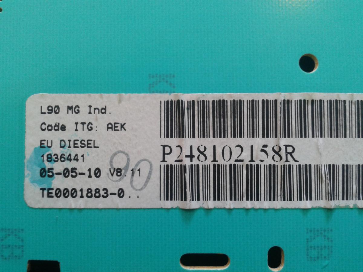

  4. помогите пожалуйста.у кого есть дамп с этой приборки.пробовал заливать с бензинки. получается "0".панель работает даже без eeprom но при перезапуске обнуляет.старый дамп утерян.номер панели P248102158R eu diesel v8.11

  13. вот номер приборки----x83 std eub rsa eco 216788868 v5.4 или это не тот номер?
