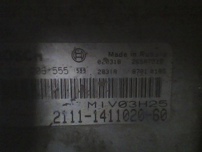

  5. У меня снимаешь крышку боковую внизу,и вот он-блок)99 с европанелью.
  6. Я сам потому и поменял 60 бош на 61 январь,что прошивать проше.Выпаивать хоть не нужно,или доставать микросхему из мозгов) Сейчас снял,залил и все,красота) в -26 с автозапуска легко заводится
  7. ОМГ,все же написано было как и что менять и где.Поменяй блок на 71 и не парься. 61 блоки дефицитные)
  8. Я БОШ 1.5.4 -- а какой бош? 60?? 70??? 20??? 40??? у тебя стоял? у тебя стоял 70? Тебе без переделок нужно ставить 71 или 72,а если поставишь 61,то там нужно менять питание форсунок.Ты же сам копировал,потом удалял. Так какой у тебя бош СТОЯЛ?
  9. Все правильно,как я и говорил.У тебя на 70 боше одновременный впрыск,а на 61 попарно-паралельный. Тут тебе и написано какие контакты на форсунках нужно поменять. а чего ты выделил 71? Ты же как в первом посте поменял на 61.Разве не так? И при чем тут 71? Что то я запутался что ты поставил,и что хочешь Если бы ты поставил январь 71,а не 61 вместо 70 боша,тогда без переделок

  16. Стоит эта на январе J5V03K22 ,он там изменил что то чтоб при запуске не переливало свечи,остальное говорит все обычное боша нет с собой. но фото есть,если что видно.Какая там прошивка стоит не могу сказать Там отключена регулировка СО в прошивке(он так сделал или нет хз). как я мельком видел,то или нет,там стоит 84 какая то цифра.

  22. Заменил Бош 1.5.4. на Январь 61) Сейчас заводит с запуска в -26) залили J5V03K22 , Но........ жрет как бегемот,у меня рабочая газель есть меньше. 20л на 80 км((( Может подскажете залитькакую нибудь? Вроде тут давали выше прошивку,но вы сказали что она не очень.Желательно чтоб ела хотя бы 10-л.Спасибо
