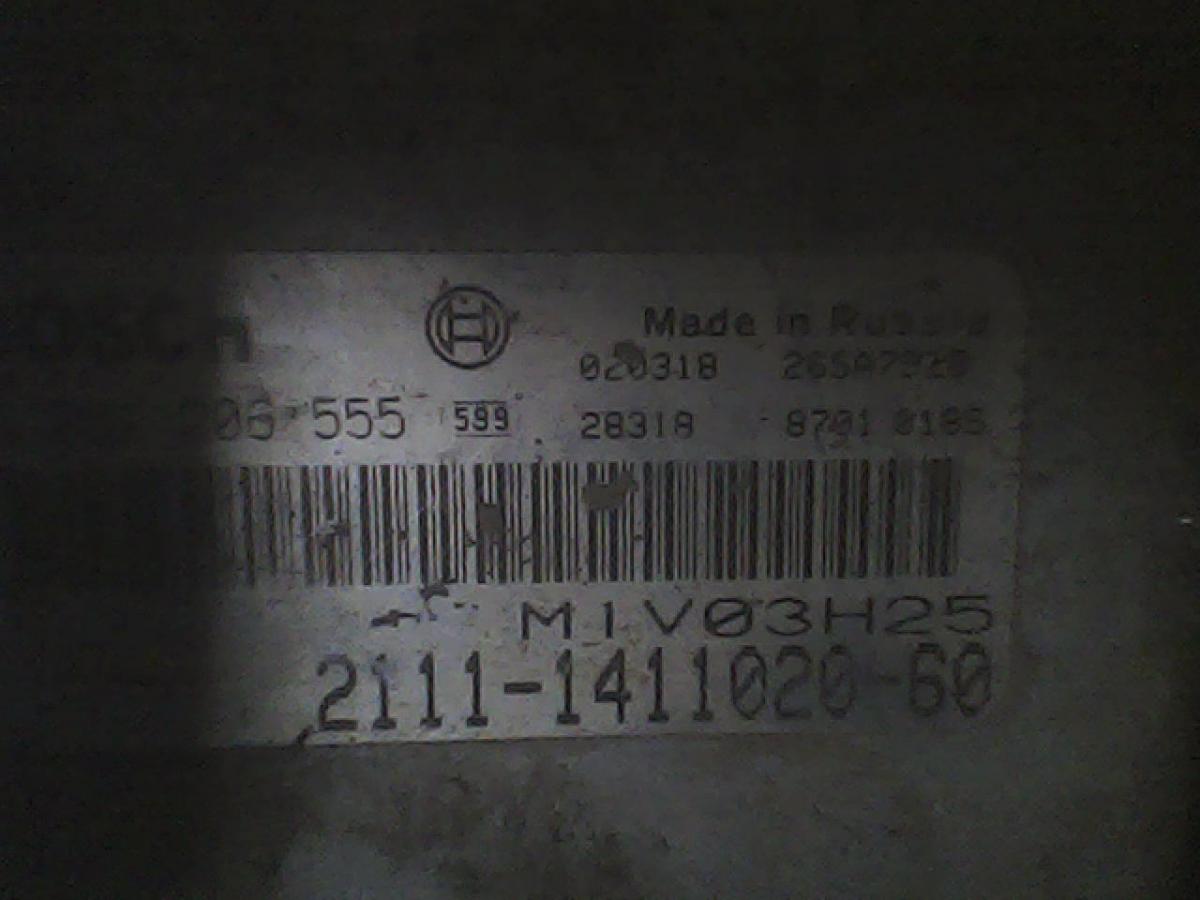

  4. 61 и 41 январь? и заливать прошивку в оба 61? 71 как мне советовали не подойдет? А может быть такое что в настройках моего Боша щас стоит не та калибровка и из за этого проблемы? Прошивку заменить там не смогу без выпайки это точно,а вот настроить что то можно. Можете что то посоветовать? Что именно там нужно править?
  5. для 61? но у меня же 60.Можно ли как то определиться?)))) Какой посоветуете купить ЭБУ Январь взамен моего Боша 60 ? Чтоб без перепайки.С прошивкой для Января думаю проблем не будет.
