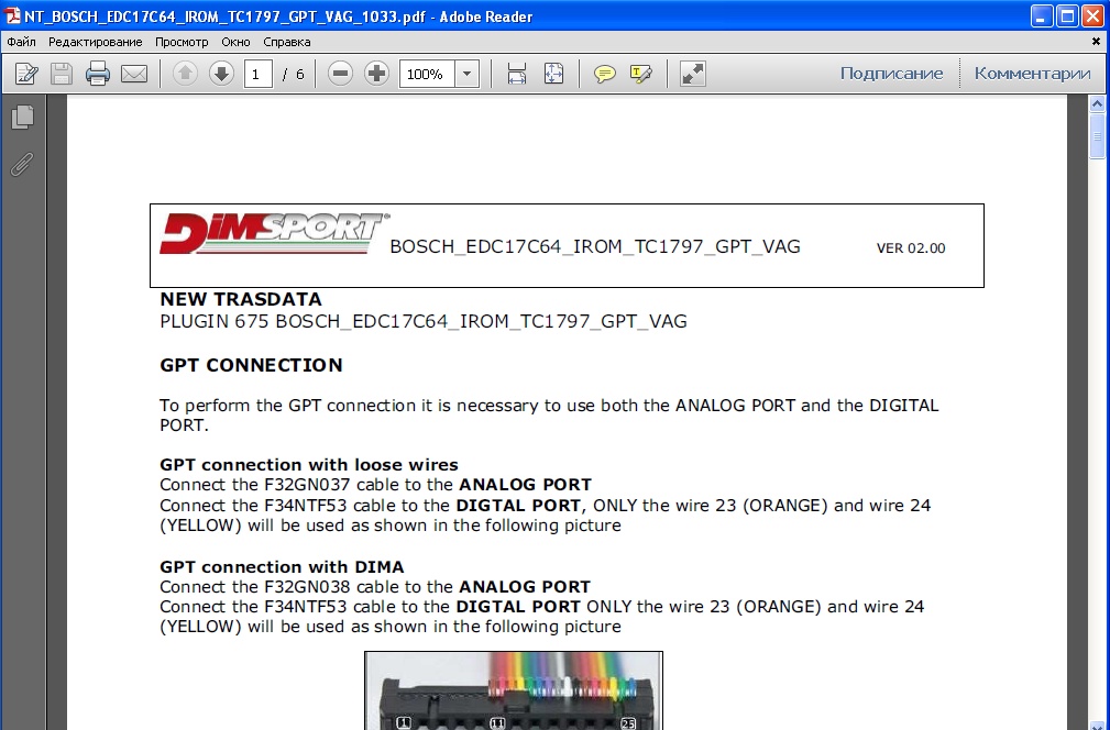

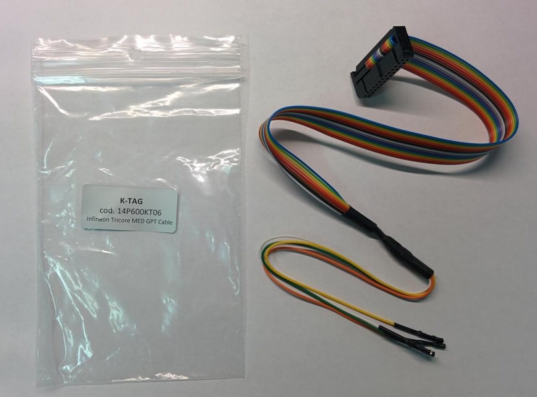

  5. Я написал подсказку выше. KSuite 2.11 с полностью чёрными протоколами - это 6.071 У меня есть ktm и кому нужно покупает. Кабель GPT идёт в комплекте. Но есть и блоки, которые не делает ktm (построенный на плате древней кривой pcb ktag 5.001) - зато делает KTag 6.070 с правильной платой pcb.
  6. Не всё так просто в этом фейке. KSuite 2.11 - это 6.071 И мы видим открытый протокол 675 в ktm ) Но фейк однозначно. Больше всего обидно тем, кто залочит проц )) После замены проца, получит ktag 6.070 - кнопочка сброса токенов не поможет.
