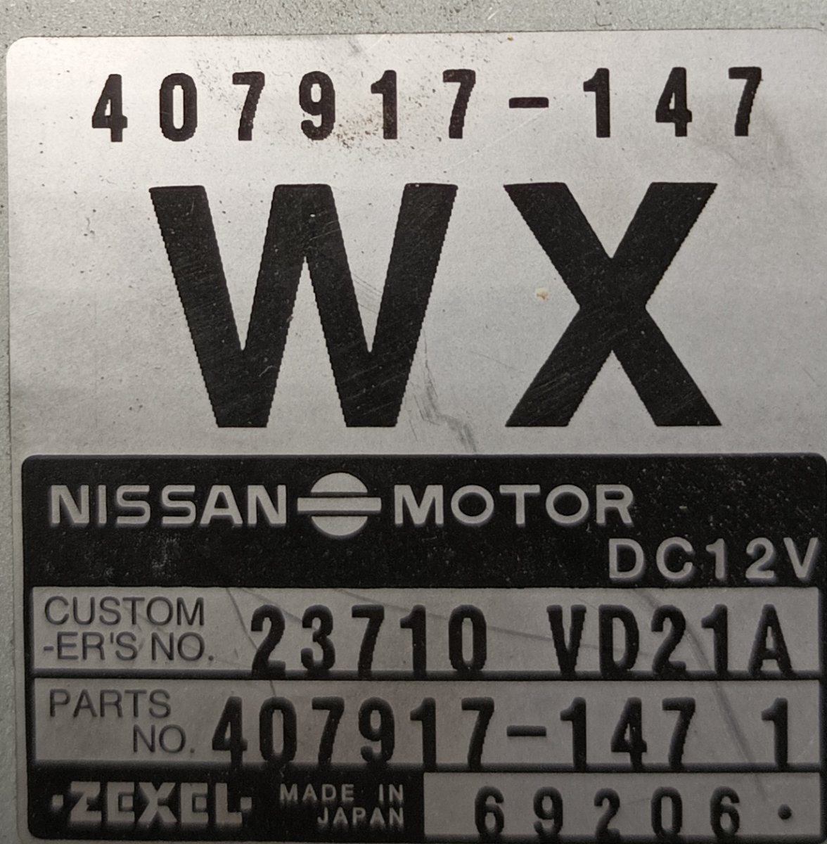

  1. Есть у кого рабочая пара, пробовал заливать одну которая была в такой же теме, то же самое.может она не подходит
  2. Коробка тоже не выходит только подушки безопасности
  3. Не заходит в противоугонную систему. Как только не пробовал.
  4. Питание масса всё есть
  5. К-линия с иммо до ЭБУ прозванивается
  6. Накачка есть, но моргает светодиод на антенне пробника только один раз
  7. Питание, масса на иммо есть,в лаунче захожу в ЭБУ двигателя там нет прописки ключей,в NATS не заходит.лампа моргает ,вставляю ключ поворачиваю,через секунды 2 загорается и горит постоянно
  8. Что-то не обратил внимания лаунчем была ли функция привязки ключей. Но по дампу иммо и блока управления двигателя синхранизация не нарушена?
  9. Прозвоню провода на блоке NATS питание массу к-линию может где-то обрыв
  10. Пин посчитал по наклейки на блоке иммо, х100 про со встроенным калькои тоже посчитал пин,айпрог про со скриптом NATS 5 подключается к блоку иммо на столе.
