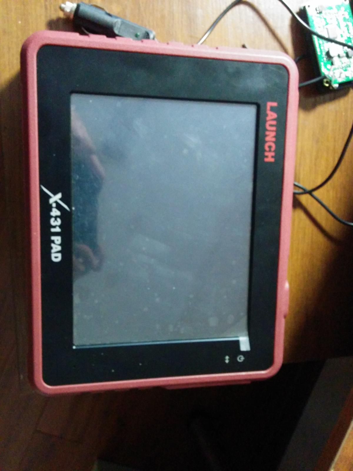

  1. Он пришел без SD карты. Установил на 2Gb. Скажите, Пж, какую следует поставить??
  2. Чел заказал из Чинляндии такого зверя. На Винде XP. Без SD карты. Он сам както зарегился.... Короче аппарат пустой. Имеется типа скачать одним кликом: пакеты видит, но не качает, выбивает ошибку. Если кто сталкивался, может опишите процедуру закачки и установки диагностических пакетов автомобилей.
  3. Здесь парт номера и соответствующие им фирменные названия адаптеров: G1PZDPA005 J1939 9P G1PZDPA006 ISUZU 20P-10P-3P G1PZDPA001 TOYOTA 17+1P SQUARE G2WDDCN010 UNIVERSAL 4P G2SDDCA029 HYUNDAI KIA COMMERCIAL 16P G1GDDPA001 HYUNDAI CNG BUS G1PZDPA007 HINO 12P-5P
  4. Не могем понять что за адаптера "Корея HD и Универсальный". Не могли бы дать парт номер для уточнения. Для Isuzu 20P-10P-3P - G1PZDPA006
  5. Уже второй месяц работаем над Русским языком. Со следующим обновлением производитель должен внедрить. На обновы также, думаю, снизить цену....
  6. Предлагается открыть обсуждение данного сканера. Имеется прямой контакт с производителем для обратной связи.
