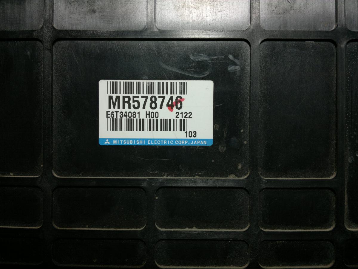

  10. ALEX, подскажите пожалуйста. Авто Lancer Cedia, 1.8-turbo GDI, блок - MR578746, внутри проц - MH8302F, не могу ни чем его прочитать, может в нем защита стоять и как ее обойти?

  12. а может проц с защитой быть ? и как снять эту защиту?

  16. Есть опен и ММС, не берет он почему то его

    Здравствуйте. Блок управления MR578746, проц внутри MH8302F. Чем можно прочитать и записать этот блок?
