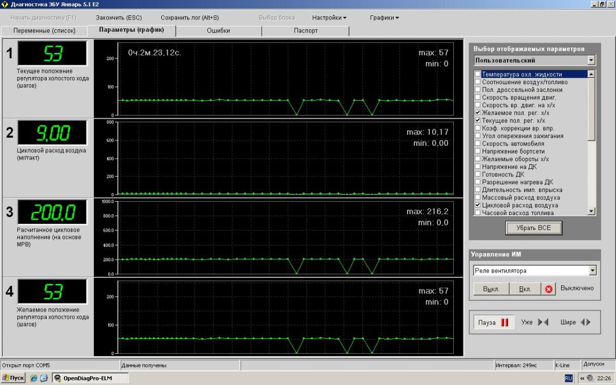

  2. такая проблема... подключаю диагностику и в какие-то моменты показатели падают до 0
  3. Больше похоже на основное реле насоса... Может даже поможет просто замена реле.
