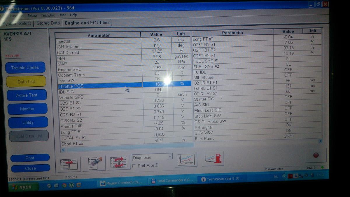

  1. VVT-I на заведенном включал практически глохнет, ошибок по муфте не выскакивает в ходе эксплуатации машины. Габариты Elec load signal? скриншот сделан на ХХ т.е. OFF - я так понимаю нормально. А вот это сейчас пойду проверять, т.е. у меня получается ON т.е. есть подъем ХХ? Спасибо сегодня разберусь с гидроусилителем, если нет, то маякну.

  6. Здравствуйте, приехала данная машина с повышенными оборотами ХХ: около 1100-1200 , заслонка чистая, подсосов нет, датчики в норме, обороты не скидывает ни в какую. Смущает открытие заслонки на 16% , но датчик положения педали на хх показывает напряжение как в "книжке":)да и сигнал Idle-on, то-есть признак ХХ есть, должно все работать, но не работает. Если заслонку вручную закрыть, машина тут-же глохнет. Как отрегулировать ХХ, куда копать?

  8. Я в первом посте писал, ошибок нет.
