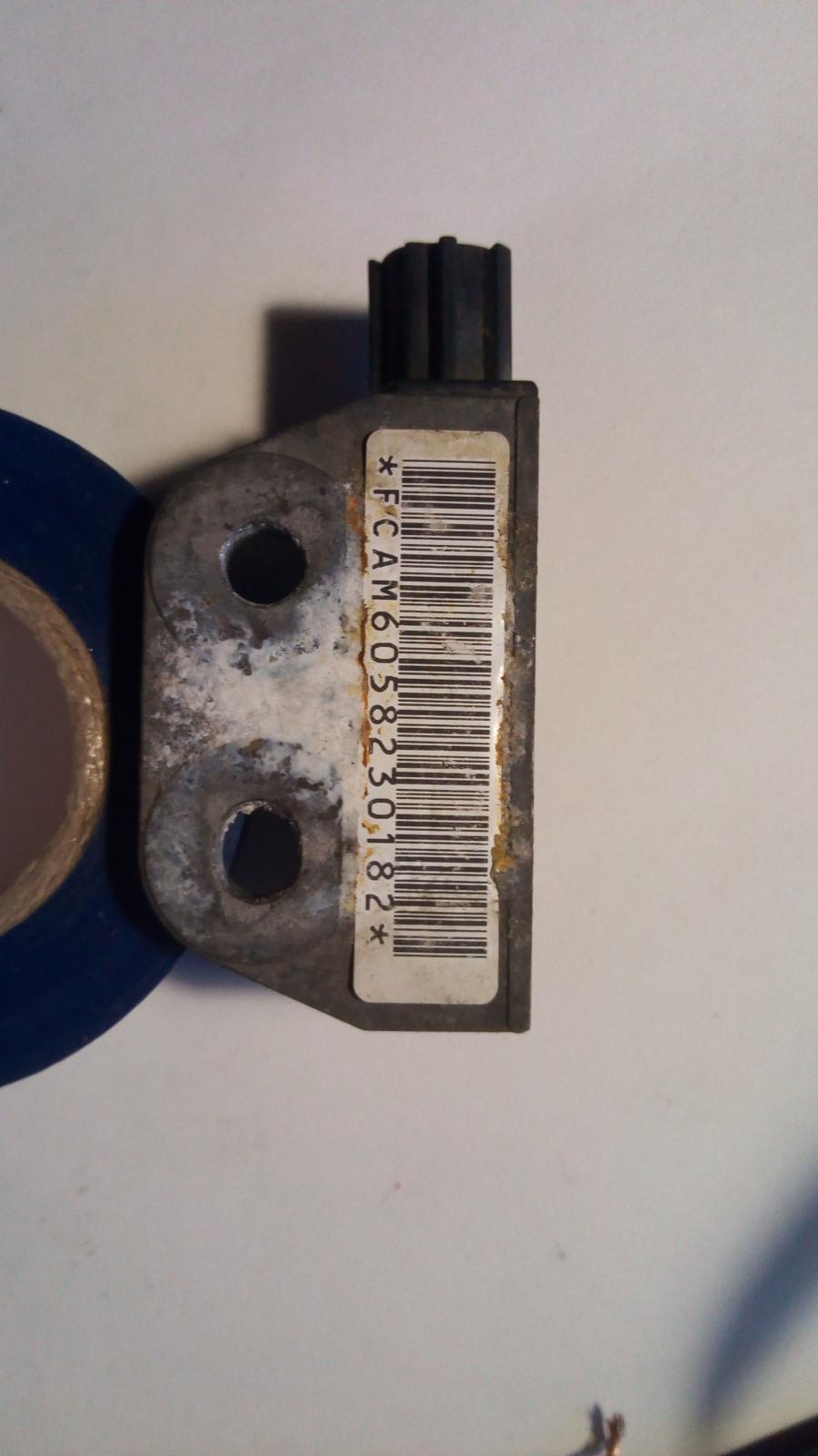

  5. В общем поменяли датчик на разборке, сначала прислали фотку и по ней я понял что это мой единственный вариант(фото ниже), некомпетентные я вам скажу люди... После установки фронтального датчика всё пришло в норму. А вот с датчиком ремня не так красиво, подобрал сопротивления чтобы только потухла пасс.лампа аирбэга, получается так - включил зажигание, потух беременный мужик на приборке и потух пасс.аирбэг, присел на пасс.сиденье и привстал - лампа пасс.аирбега загорелась и потухла.. Тему можно прикрывать.
  6. Спасибо, только что смотрел в нете - у фронтального номер отличается. Датчик клиент заказывал: я поставил его родной боковой наперёд - нихрена, поставил заказной вместо бокового - работает, туго у нас с фронтальными. Ещё раз спасибо за отклик и особенно за номер.
  7. Уважаемые форумчане, подскажите пожалуйста. Есть разница в боковых датчиках удара и фронтальном ? Пришёл датчик, но реакции нету.
  8. Спасибо за быстрый ответ, буду уже экспериментировать после фронтального датчика. P.S. Опять звонил на разборку...они его никогда в глаза не видели, даже по винкоду такую запчасть не находят.. Где собака порыла..мрак.

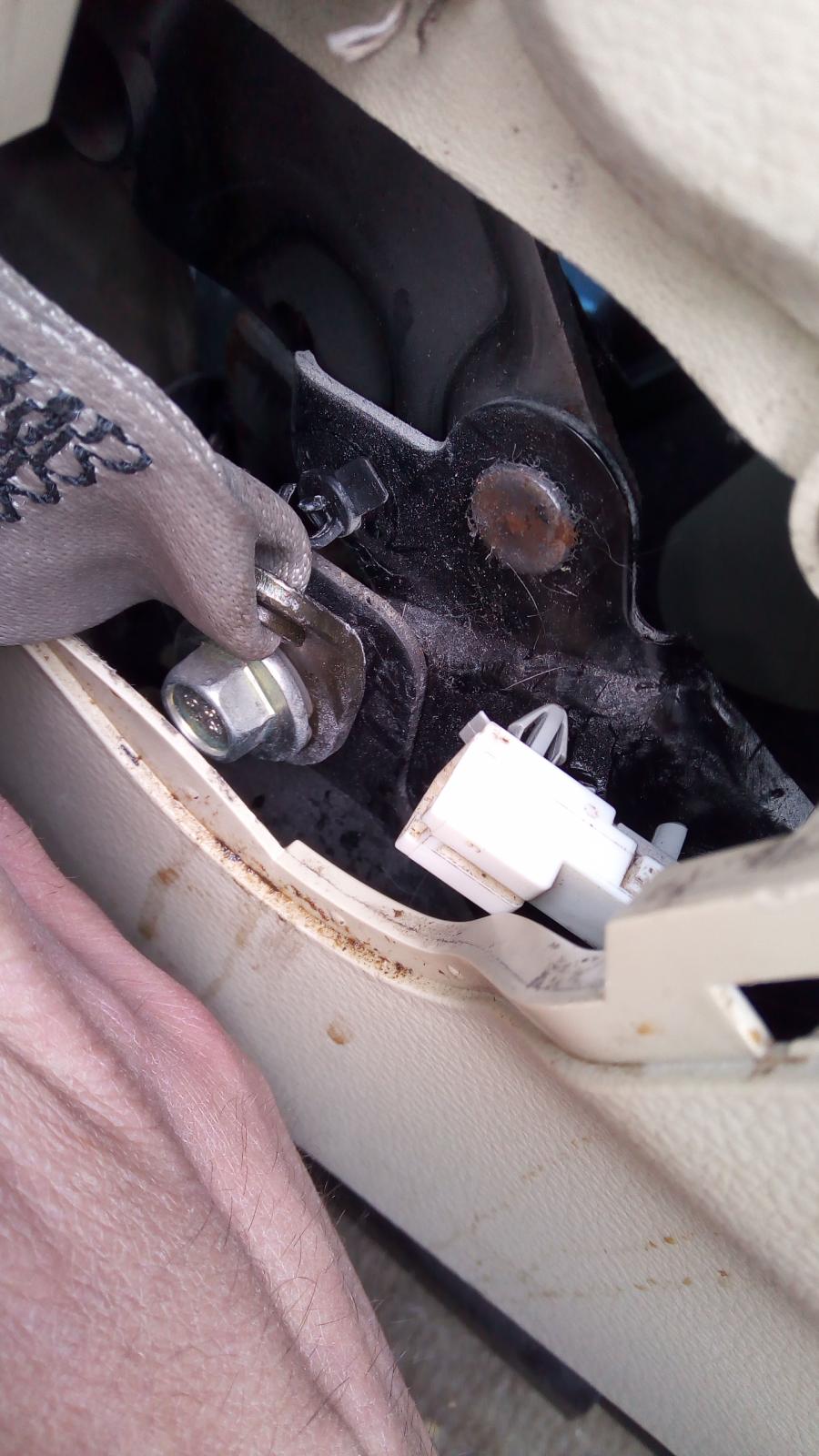

  11. Я такого плана датчик и имел ввиду. А как вы справились с ошибкой на отсутствие оного датчика ? И какой номер ошибки был ? Спасибо, жду с нетерпением. Звонил только на разборку - они такого датчика в глаза не видели(разбирают японцев, корейцев) и вообще говорит, что ремень к сидению не прикручивается...? но потом сказал что не помнит. Но наверное и в пряжке может быть - хз.
  12. Вот что-то в этом роде, или на самом ремне в месте крепления, или где-то на салазке. Могли-бы вы точнее сказать в каком месте салазки ? Вот какая у меня картинка, видно 3-х конт.разъёмчик: плюс минус 5 вольт и сигнальный - явно какой-то датчик холла.

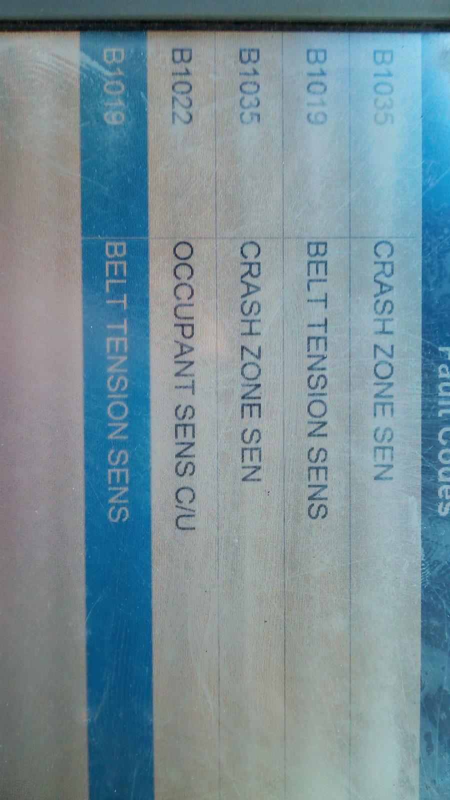

  14. К чему эти оскорбления. Вы супер-мастер? У вас есть такой чищенный дамп ? Могу вам продать. Лучше подскажите по существу.По делу после очередной чистки краша осталось две ошибки B1035(фронт.датчик) и B1019(belt tension sens unit fail) - вот что это за ошибка ? Спасибо.
  15. Немного разобрался, после откл.клеммы подключил сидушку и вот какие ошибки - картинка с ошибками выше постом.

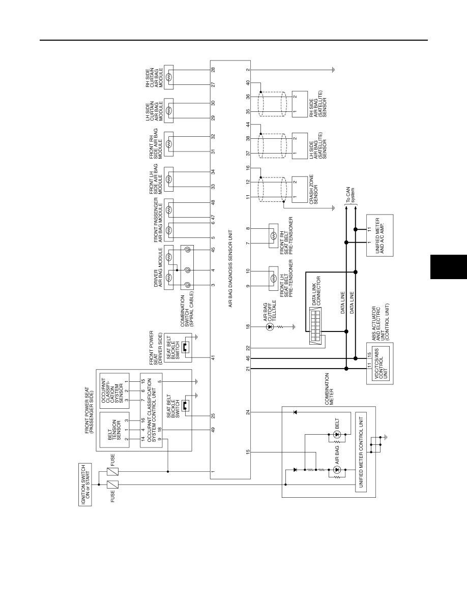

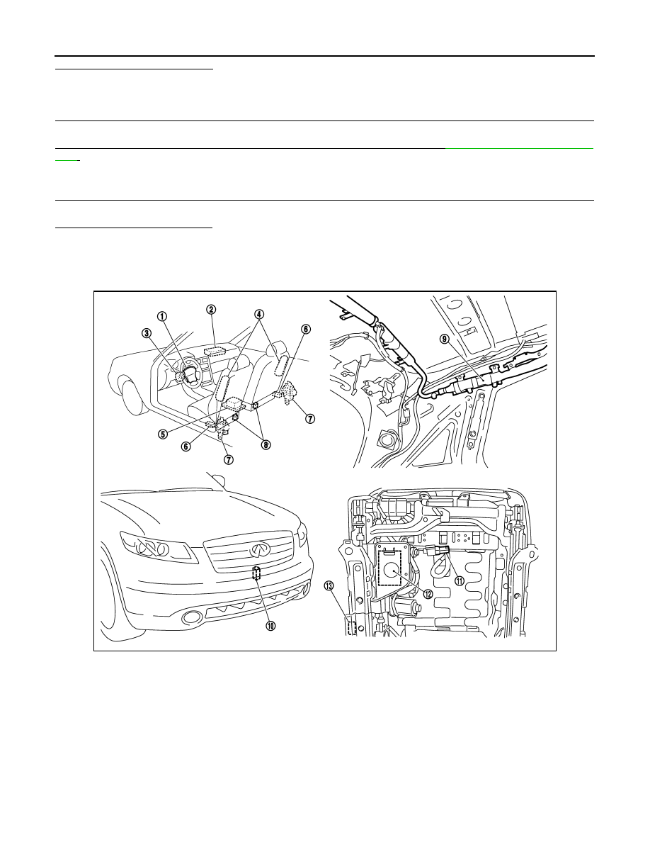

  19. Вот по принципиалной схеме и картинках стоит Belt tension sensor - на кресле номер 13. И ошибка на моей диагностике B1019 Belt tension sens. Кто сталкивался с таким датчиком ?
