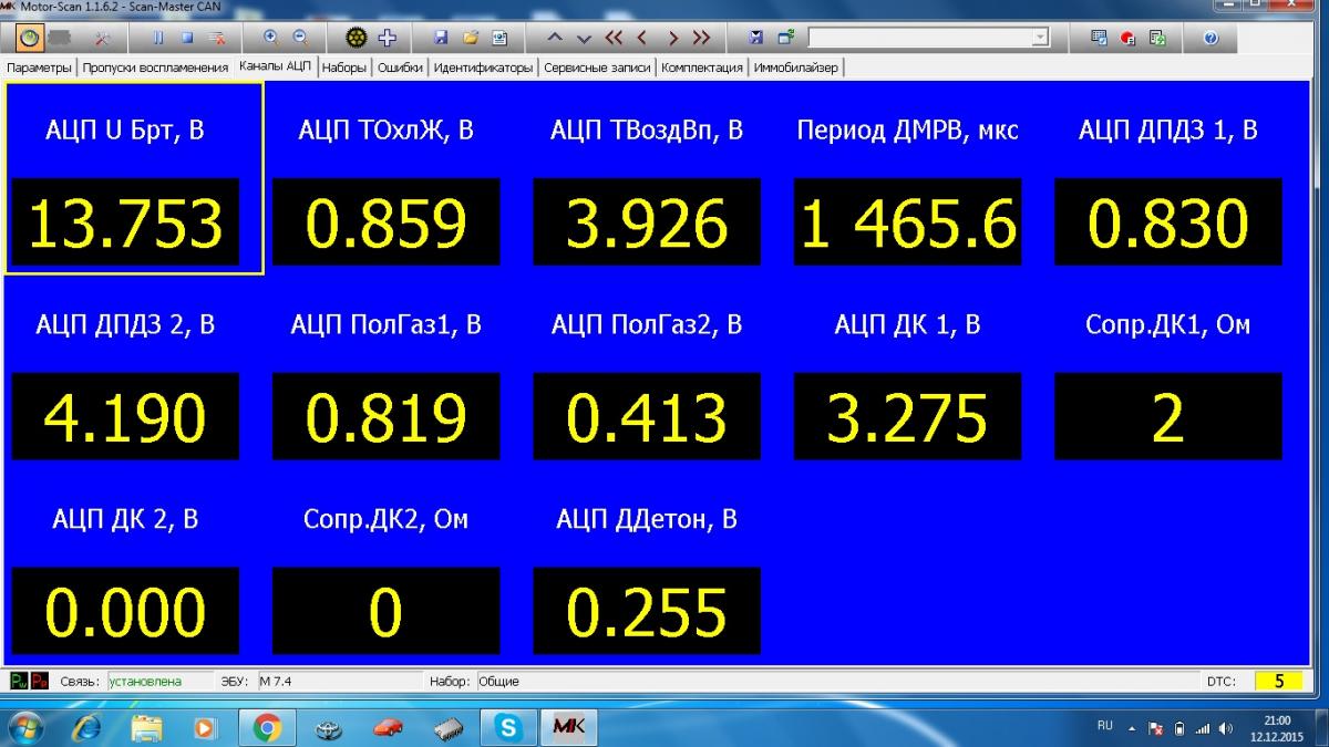

  9. вобщем проблема такая машина после буксования с электронным дроселем не скидывает на хх держит 2000 об и ошибки! скины прилагаю
  10. всем привет! это только у меня так отображается температура или нет? может из-за этого косяка и не заводится при температуре ниже чем 25???

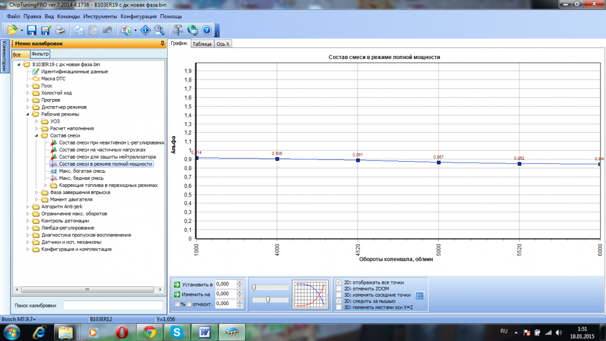

  12. да и самому интересно! может 15 ещё меньше станет кушать? да нет смеюсь над ними(клиентами) говорю она же ехать не будет! потом опять приедишь с притензиями! но факт остаётся фактом! скупой у нас народ! а то что потом на клапанах и поршнях денег выкенет в 2 раза больше это ему не страшно главное сейчас съэкономит!!! B103ER19 чдк.bin да нет тас реально мне помог с январём спасибо ему огромное!!! клиент уехал довольный! но вот бош не хочет поддаваться поэтому он меня и заинтересовал! я на своей 15 добился эконома летом при 115 км 5-5.5 зимой 6-6.5 я считаю это отлично на бош 797+! вотещё говорят фазами завершения впрыска можно поиграть! но я уже взрыв мозга получил но про фазы так толком и не понял! скорее всего я так думаю надо править карту при не активном л регулировании! ведь когда ты частично отключаешь лямбду наверное включается карта не акт лямбда!?
  13. лямбда в мощностных отключается сама но опять же по каким тогда калибровкам?
  14. просто к чему тему завёл! приезжают мною прошитые и просят по экономичнее на бошах! я спрашиваю сколько расход они говорят 6.5-7.0 зимой по трассе! и хотят ещё меньше чтоб на воздухе работала!!!!!
  15. спасибо за совет а где тогда эконом? ведь зона эконом режима есть по дроселю! и где её тогда искать???
  16. извиняюсь перепутал с январём! состав смеси на частичных нагрузках! вот скин или частичные нагрузки не относятся к эконому?
  17. яссылку выкидывал там парнишка пробовал по всякому и с шдк и разными прогами у него тоже самое получается! вот единственное подсказали на форуме октя что в программе стпро7 косяк ставиш смесь беднее получаешь богаче и на оборот! завтра попробую!

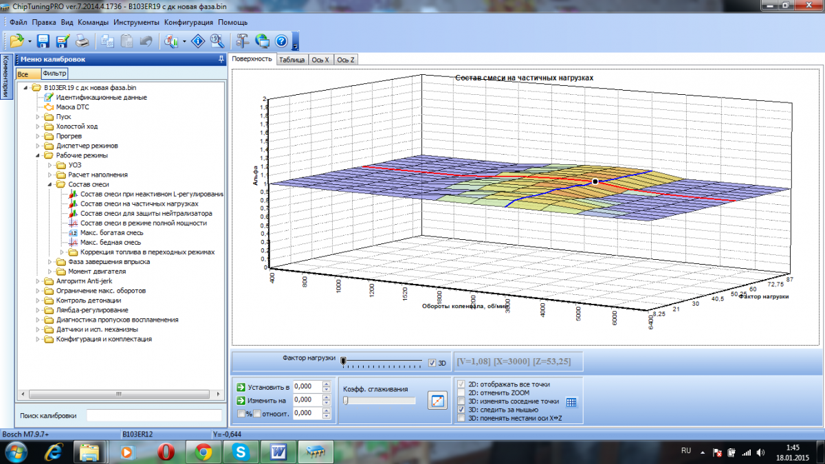

  18. я так понимаю 0.7 0.8 это многобенза 0.1 0.2 мало! правильно? вот именно что на ходу в картах эконом режима ставлю значения 1.02 при 3000 об во всём цикловом наполнении и при движении 3000 об смотрю на показания дк он мне и выдаёт 0.7-0.8 при отключеном лямбда регулировании
  19. это с диагностической программы опен диаг! напряжение на датчике кислорода! у меня тоже предположения что это не состав смеси по альфа! вот и прошу помощи чтоб разобраться что он отображает!
  20. я частично отключаю лямбду то есть она работает только на хх и в проге показывает 0.7-0.8 ! может всё таки карта по работе нейтрализатора не даёт ему работать в эконом режиме? даже вот статейку накопал в нете! http://ss20club.ru/theory/178/ человек тоже не может понять почему так!?
  21. я свою пятнашку уже замучал с этим блоком! при частичном лямбда регулировании заметил только расход стал побольше и всё! выходит бош не может без лямбды работать!?
