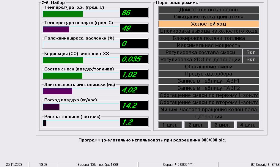

  2. разве 1,2л на 14,2кг это бедная, вроде 1на 14,7 норма, тут как я понимаю богатая
  3. так я еще в первом посте писал что промывались, сам лично сымал продувал жидкостью для чистки карба, распыление шло форошее. после этого прошел 9000

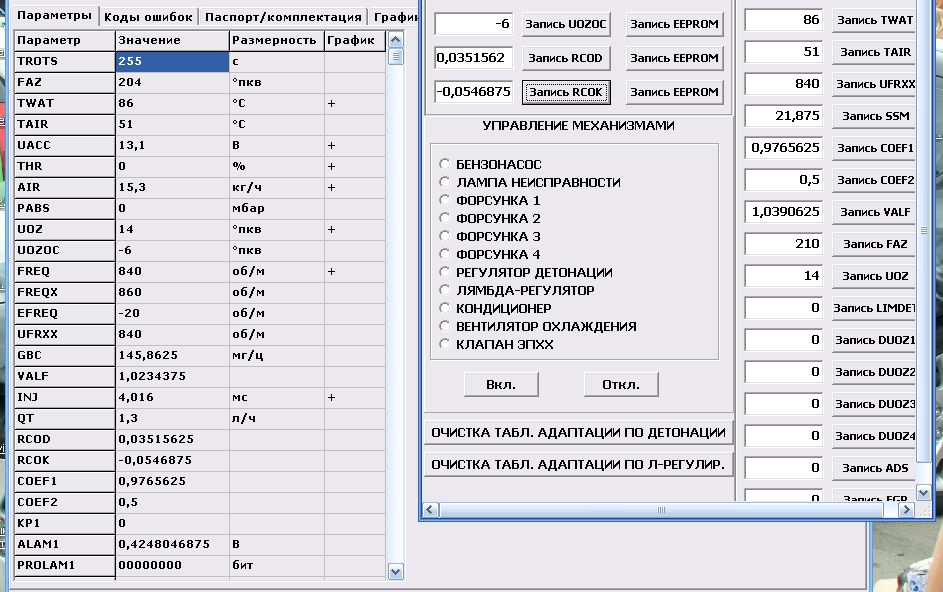

  4. всего пробег 88000, еще с низов плохо набирает обороты до 2000 потом идет хорошо, есть фото тестирования сюда првда не смог почему то приложить можно глянуть сдесь фото
  5. привет всем помогите машина газ-3110 дв 4062 расход идет по городу 18/100 пробак нет. комперсия (14-15), из ошибок редко проскакивает 53, форсунки мылись, манера езды спокойная.
