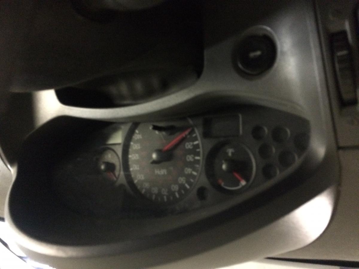

  11. Gleb068
    Ford Focus2 2007 MT
    Всем привет, имеется такой авто с не работающим тахометром, а именно после старта работает 5 секунд и падает на ноль, в приборке ошибка U2196-60, которая гласит, что неправильный сигнал тахометра с эбу, в эбу ошибка P0335 - неисправна цепь датчика положения колен вала, машина при этом работает без проблем, замерил сам датчик сопротивление в норме 405 ом, провода до эбу прозвонил, не в обрыве, на массу и между собой не звонятся, даже подкидывал новый датчик, результата нет, куда рыть не знаю, подменного блока нет, может кто сталкивался с подомным?
