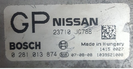

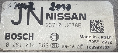

  2. Здравствуйте, случилось так что при попытке отремонтироват блок ЭБУ его завалили предварително несчитав флэш. Фото родного блока выкладываю. Купили другой такой же блок. В блоке сражу же висят 2 ошибки P2101 и P0488. После обучения EGR исчезает ошибка P0488, но P2101 так и остается. После старта мотора и гдето через 2 мин когда срабатывает подогрева широкополосного датчика лямбда имеем такую картину. Тоесть в момент срабатывания подогрева датчика напряжение наростает до 12V а потом падает на 4.6V. Что и является тригером ошыбки P0130. Ну и соответственно потом имеем прямую линию, получается ЭБУ отключает лямбду? Вот видео тыц. Перепробывал где-то 20 софтов, ест софты на которых нет ошибок, но сразу же как включается подогрев лямбды выскакивает P0130. Купил следующий ЭБУ GP, та же беда. Поменяли уже 3 лямбды, давали с рабочего авто Octavia 3 с тем ше номером Bosch - та же беда. Есть софт где на подогрев лямбды постоянный 10~12В, там потом выскакивает P0130 и P0134 Какое напряжение подогрева должно быть правилное 10~12V или 4.6V? У дилера был, подключили сканнер, сказали что версия софта в ЭБУ актуалная и всё, онлайн перепрограмировать нельзя. В Ниссане ещё сказали, что блок по истории перепрограмировали в каком-то году. Подозреваю старый блок менялся и не родной. Нужен софт под ВИН или хотябы определить какой софт по VIN должен быть. Удаление ошибки из флэша не предлагать! Требуется помощь, платная, бесплатная. VIN: JN1TCNT31U0204879 Код мотора: M9R 110kW
  3. Разыскивается FULL BDM Nissan X-trail 2010 EDC16 CP33 Bosch 0281014362 23710 JG78E.

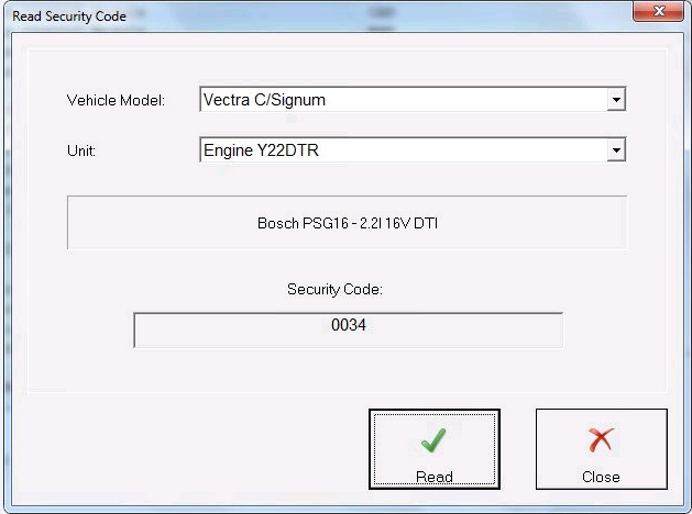

  9. Сейчас там поставил донорский CIM. У вас с нервами всё в порядке? Вы просили пин в CIM , я вам его дал. Пин в CIM через ФВДИ я не умею, если вы можете, просветите нас как вытянут из CIM пин))
  10. это как? У вас открыта функция чтения пин кода с CIM? Процедура привязки CIM требует ресета других блоков а ФВДИ не конектится с ними. Рабочего опкома в то время не было.

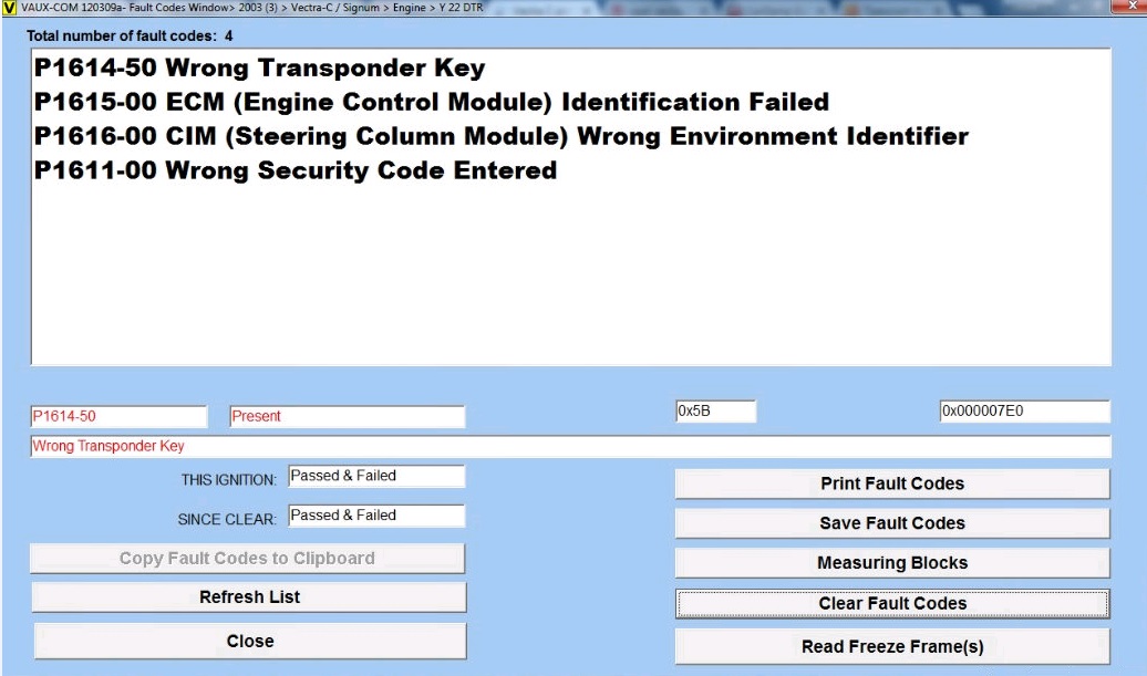

  13. проблема в том, что карпрог ресета то никакого не сделал. Только дамп поламал. стоял 24 часа, захожу через делфи, разблокирован. Через опком и фвди 21:20.
  14. отстаиваю уже не первый день P1612: Immobiliser No Or Wrong Signal Symptom Description: no additional information Status: Intermittent P1614: Wrong Transponder Key Symptom Description: Status: Present P1616: Symptom Description: no additional information Status: Present
