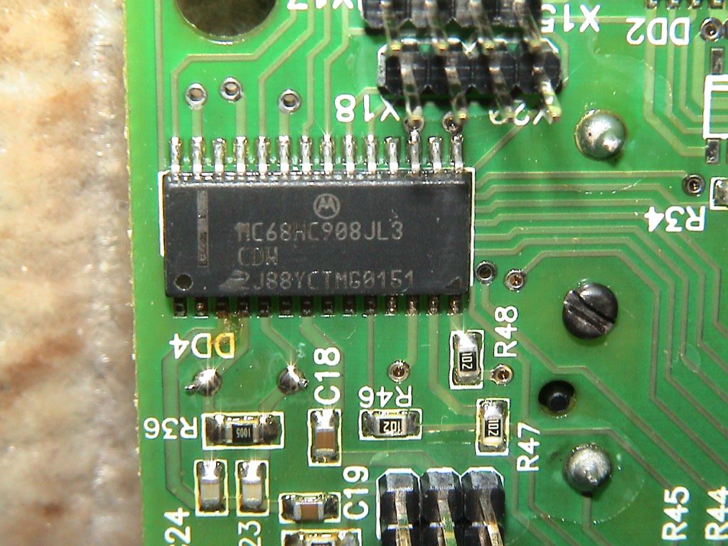

  1. Данная панель делается бесплатным программатором PonyProg и калькулятором Windows calc.exe за пару минут. Купили такой дорогой прибор = деньги на ветер.
  2. Если у вас только UPA и нет в запасе чистой микросхемы - советую не лезть в эту панель. Отправьте машину к специалистам. Сами не сделаете, а проблем в итоге получите.

  5. Мотать можно любым программатором, даже PonyProg влёт берёт эту панель. Микросхему лучше выпаять - так надёжнее будет. Чтобы не завалить панель, если не сможете посчитать пробег - обратитесь в платный раздел этого форума. Но пробег там практически в явном виде, считается виндовым калькулятором calc.exe

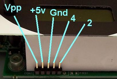

  8. А если родную прошивку на место вернуть?
  9. На МАЗе тоже штырьков не было. Припавивался к контактным площадкам - штырьки не вижу смысла паять. Нексии не довелось деалть.
  10. Конечно понял. Вот под Нексию.
  11. На Нексии PIC16F946 разъём для программирования должен быть 5 контактов. У вас 6. AutoProg-ом делал МАЗ (Беларусь) - без проблем, тоже 5 контактов колодка.
