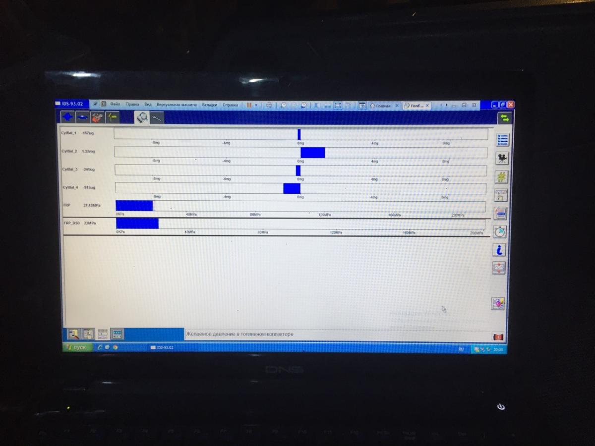

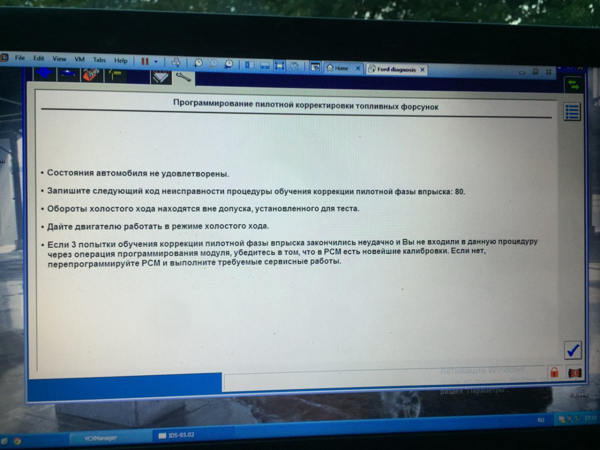

Newbie

  4. не спрашивает, пишет ждите 120 сек

  7. после ошибки машина плохо работает на холостых как бы гавкает, смотрю на даные давления а они гуляюл от 20 до 60кпа заглушил завёл и всё вро де как в норме на холостых бегает давление 19-24 но это редко в оснавном 21-23 под механику можно отнести всё включая форсунки и датчики. что такое клапан сброса топлива? это регулятор или предохранитель на рампе? незадолго до этой проблемы промывал систему винсом. думаю что он как то причастен но понимаю что проблема не в нём. после того как прогрел машину но ошибка 80 выскакивает сразу после второго цыкла. я уже не знаю куда капать, нужно форсы везти на стенд но его тут нет и близко.
  8. про баланс и компрессию я понимаю, ошибка только P167B при снятии провода будут ошибки по егр на этой машине я делал и раньше все проходило с первого раза, всегда мучала беда чёрного дыма с трубы, калибровка в pcm оригинал её менял, и менял блок для уверенности его исправности. может есть какой способ что бы можно было одновремено следить за пилотной корекцией в реальном времени за давлением?
