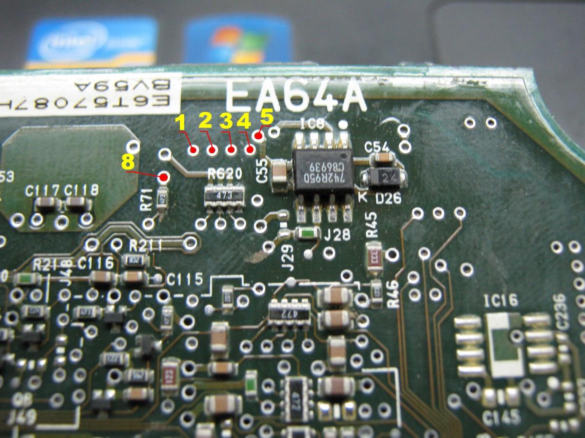

  6. насколько помню,93с66 здесь стоит простая, недавно делал..iProg-ом , без проблем.. менял разбитый в хлам комп на Б У. точки сам вызванивал, фото моё.)))
