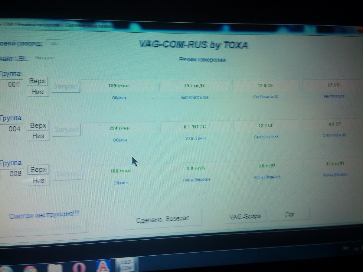

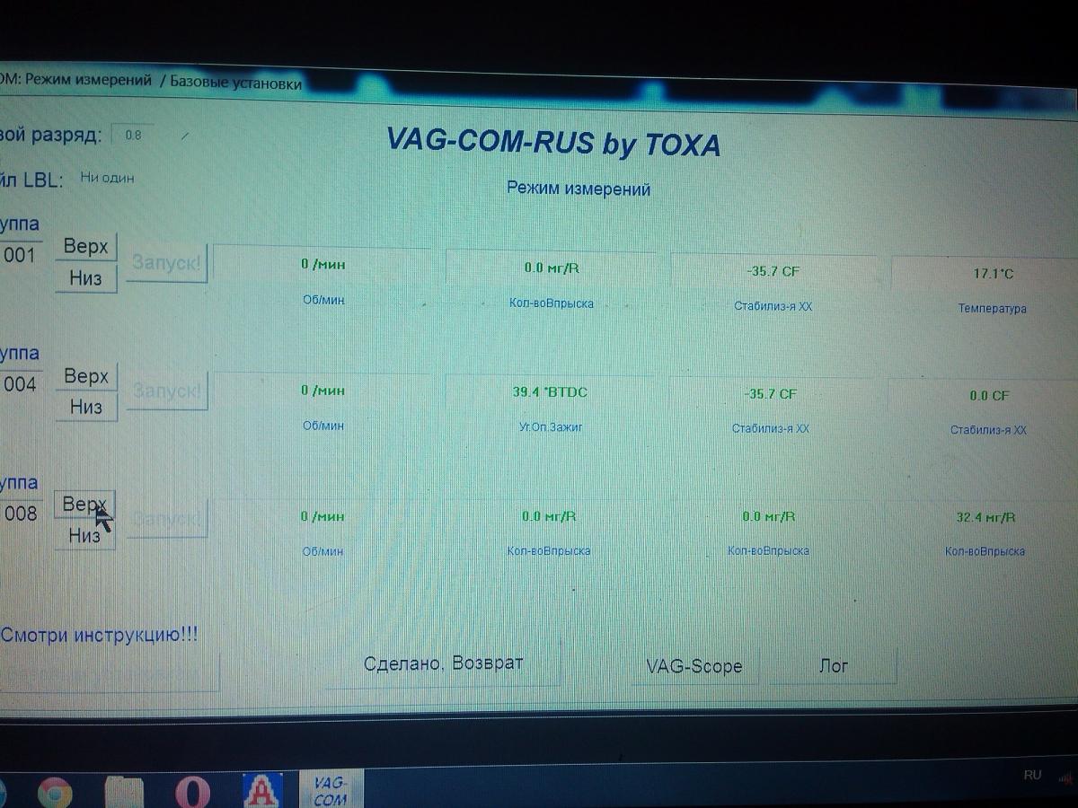

  5. форсунки разбирали-чистили в каком то суперпупермегадизель сервисе в Питере.хотя еслиб он мне этого не сказал, я б и не подумал что они чистые. первое фото-вкл.зажигание. второе -во время прокрутки коленвал крутил руками и судя по сопротивлению компрессия присутствует недурственная. заслонка на впуске открыта при пуске.за давку в тандемнике ничего не скажу,нет такого переходника.
