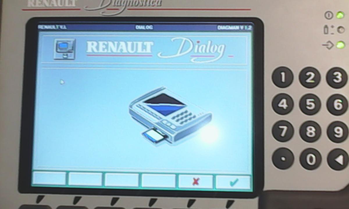

  5. Ребят привет подскажите пожалуйста что за прибор? и кто нибудь работал с таким?
