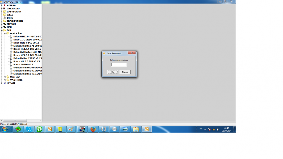

  15. Доброго дня суток уважаемые профессионалы, я уже год работаю китайским карпрогом, работал нормально хотя счетчик включенный был,но на днях купил новый карпрог проверил и оставил на тот время когда перестает работать старый. и наконец наступил тот день когда старый отчитал до конца, и я достал новый проверенный карпрог. три раза читал эбу опель а на четвертый раз просить ввести пароль, на диске, на самом железе тоже не нашел пароль,продавец написал производителю пока они молчать. не знаю может кто то решил такую проблему.буду рад любой информации.заранее спасибо кто до конца читал эту тему.
