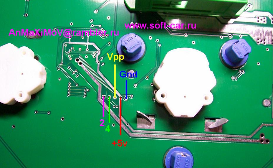

  12. можете вот так подключиться к PIC

  20. 4 выводный разьем 1 к краю Tx Rx Gnd +5v
