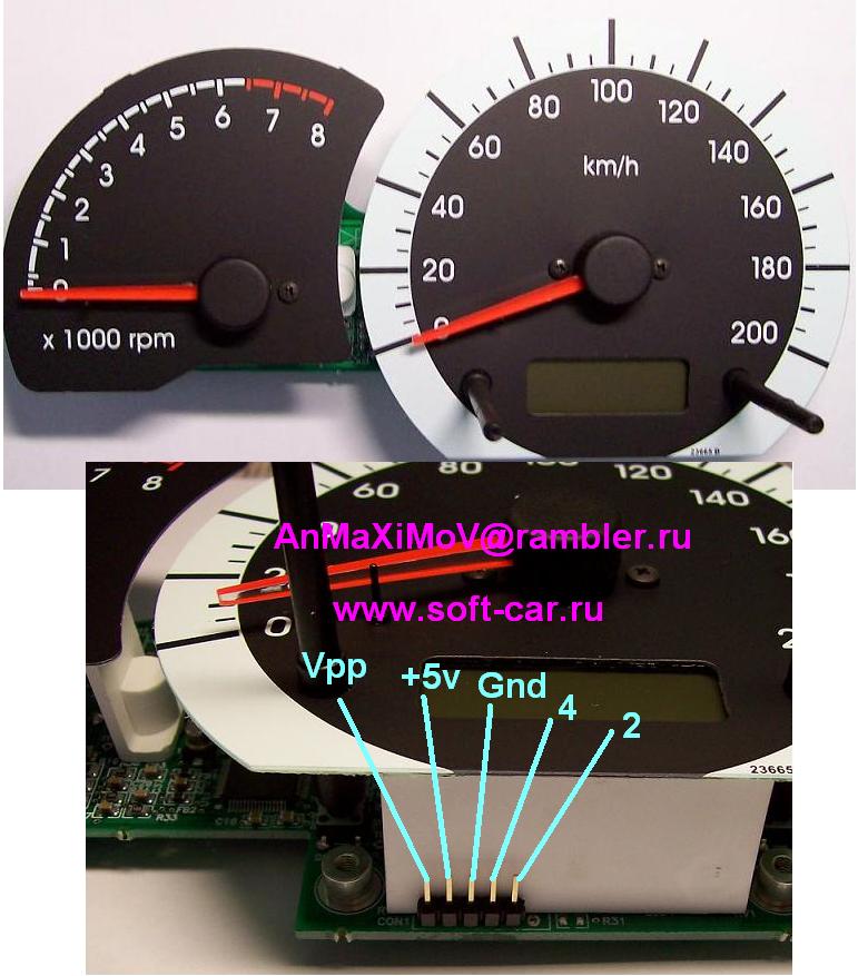

  15. кварц менял , то же самое похоже Энигма не записывает этот проц , при попытке записи трет весь EEE UPA оригинал покупать ?
