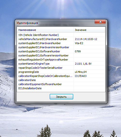

  15. Залил прошивку I317DA03_Vita_3-E2 без проблем. СКРИНЫ : Хотя она явно не для этого блока......

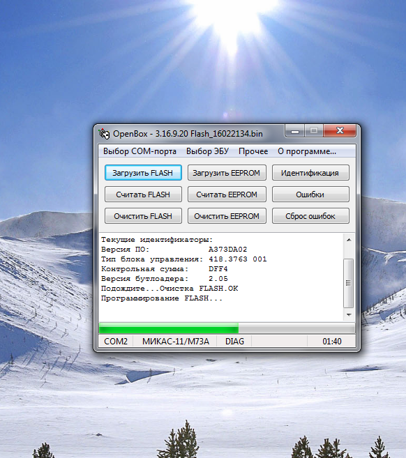

  21. Если быть точнее вот такой зверь под названием Элкар : Контроллер М 73 418.3763 001-02 (21126-1411020-31) а/м Лада Приора Хэтчбэк 21723, Седан 21703, Универсал 21713 Евро 3. Обозначение ОАО "АВТОВАЗ" 21126-1411020-31 Чем-бы его зашить на евро 2 с отключенными пропусками воспламенения. Если читается, значит и шиться должен по диагнозе
  22. Сам блок Элкар 21126-1411020-31 прошивка A373DA02 OpenBox 3.16.9.20 считывает прошивку, но при попытке записать пишет "неверный идентификатор прошивки". Вот кстати прошивочка которую хочу залить. A373DSL07d_0849_V5.1.bin
  23. Хочу залить в элкаровский блок прошивочку от Гондоны и покатать на приоре. Пишет после попытки прошить без доработки (считал родную с элкара без проблем). Хелп не читал.
